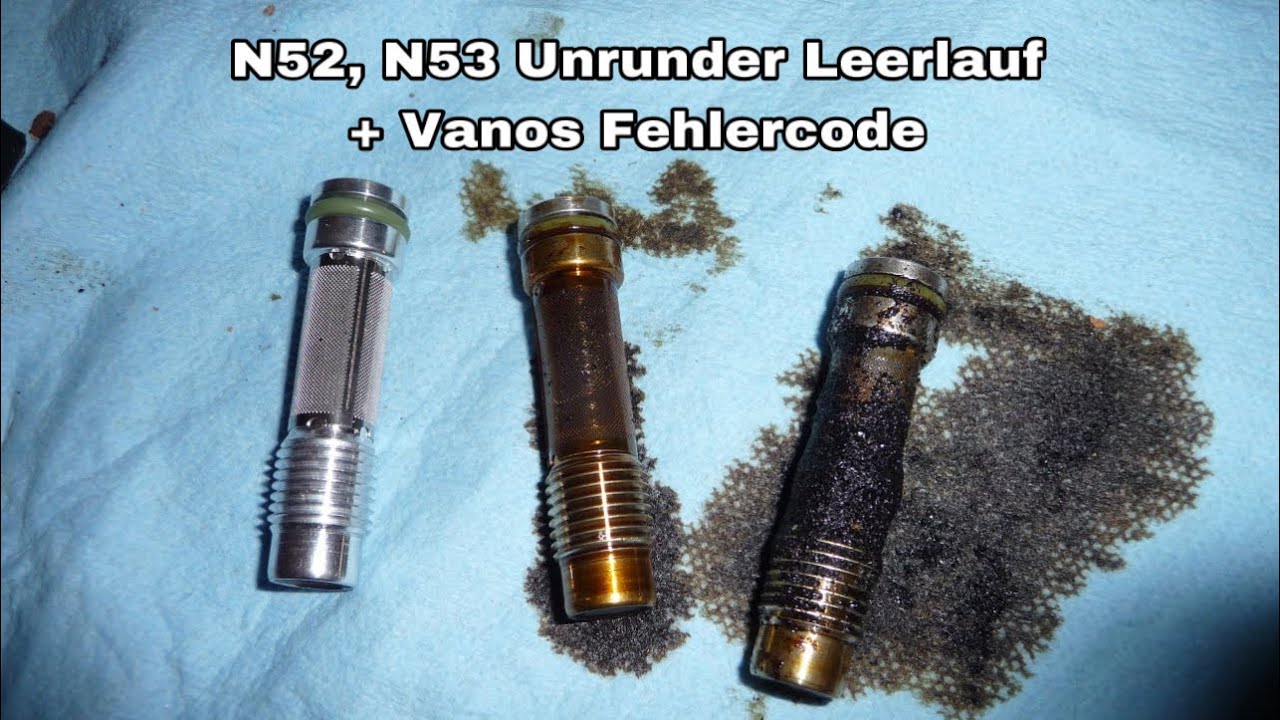

Dafür muss auch nur der Deckel runter. Die beiden Rückschlagventile sind beifahrerseitig unten im Zylinderkopf eingeschraubt.
BMW N52, N53 unrunder Leerlauf, Drehzahlschwankungen, Vanos Fehler. Mögliche Ursache: Vanos Filter
In diesem Video zeige ich euch eine mögliche Ursache für leerlaufdrehzahlprobleme beim BMW N53 und N52.Und wie ihr das Problem beheben könnt.
