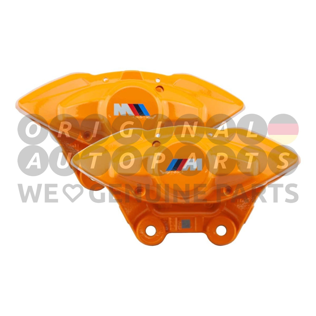

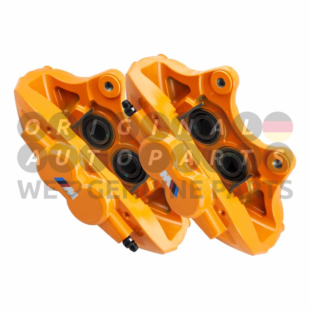

Hmm ? Die Sättel sind ja für 370/380mm Scheiben.
380mm mit Adapter.
Die Brembo-Scheibe ist eine 340mm und das Passt ?
380mm mit Adapter.
Was du schreibst, ist leider falsch.
Das sind Sättel für die 340mm Scheiben.
Die Varianten für 370/380mm haben eine andere Nummer und sind derzeit als Netzteil auch nicht zu bekommen, außer direkt bei BMW.
Und ja, der Sattel mit diesen Scheiben von Brembo und den passenden Sportbelägen von Brembo funktioniert im Alltag sehr gut. Sogar am Berg bei uns in Österreich und in der Schweiz kann man diese gut nutzen, selbst ohne zusätzliche Kühlung.
Dann bitte ich um Entschuldigung !
Da habe ich dann wohl Quatsch gelesen
dann stimmt etwas nicht mit deiner Suche...
Bsp: der ABS den du zeigst:
Suche nach 432192 - 13 Treffer - autoteiledirekt.de
da werden diverse BMW-Nummern angezeigt.
Die erste davon:
Gehört zu einer 340er Scheibe:
Front brake / brake disc | BMW 1' F20 M135i N55 Europe
Hab ehrlich gesagt keine Ahnung, warum dir deine Suche die Eignung für 380mm angibt.
PS: Wenn das Sättel für 370er oder 380er Scheiben wären, hätte ich diese schon lange gekauft.
Bei der schwarzen Ridex scheinen aber tatsächlich Artikelnummern von BMW verlinkt sein, die auf eine 370er Bremse verweisen.
Eine andere Nummer verweist dann auf 340er Bremsen.
Front brake / brake disc | BMW 1' F20 LCI M135i N55 Europe
Da scheint es wohl einen Fehler auf dieser Seite zu geben.
Augenscheinlich sind das 340er Sättel, aber ein Bild hat ja nichts zu bedeuten und somit muß ein Käufer das vorher natürlich immer selber prüfen...
PS: auf jeden Fall aber mal Danke für den Hinweis!
