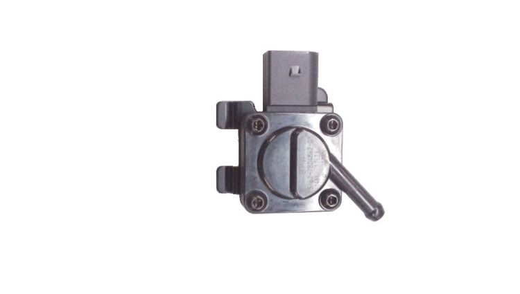

    Weißt du zufällig, ob das hier das richtige Teil ist?
    Sensor Abgasdruck
    Gratis Versand✓ Für Fahrzeuge ohne Abgasnorm EU3 (Sonderauss...
    www.hubauer-shop.de
    Wäre für einen 335d LCI
    oder das hier?
    https://www.leebmann24.com/de/de/product/bmw-sensor-abgasdruck-10103171
  • Das Teil Hubauer ist ein Abgasdrucksensor.
    Das Teil von Leebmann auf dem Bild ist nen Abgastemperatursensor.
    Laut Teilenummer ist der von Hubauer nur beim 35d verbaut und der von Leebmann bei mehreren Motoren inkl. 35d.
    Muss man mit Fahrgestellnummer schauen welcher bei dir passt.
    Bei Leebmann passt auf alle Fälle Bild und Teilenummer nicht zusammen.
