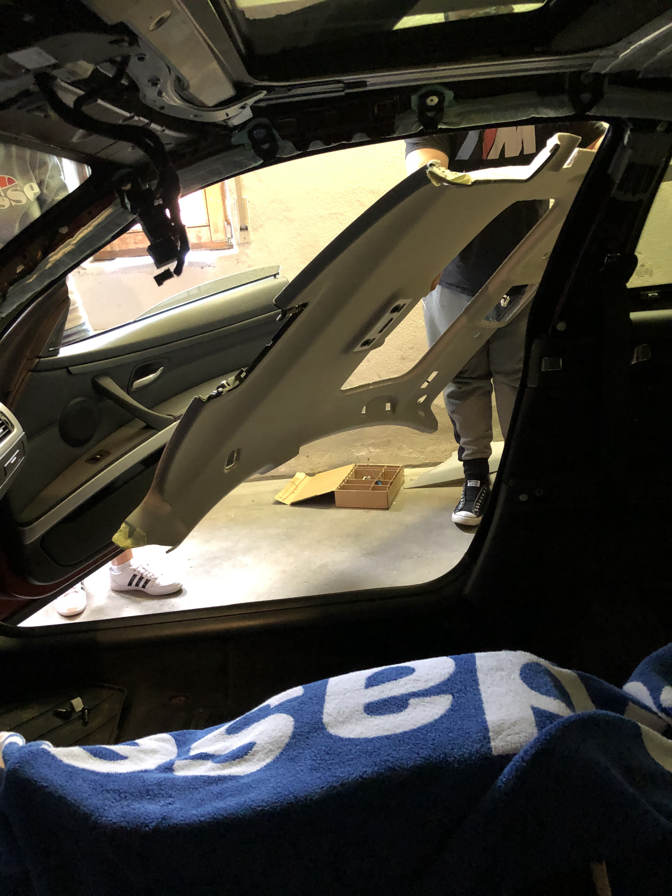

Also gut, da es hier seit einer Woche durchregnet und ich entsprechend keine Gelegenheit hatte, den Innenraum auf Vordermann zu bringen und gute Bilder zu machen, berichte ich einfach vorab. Ihr könnt euch ja vorstellen wie ein schwarzer Dachhimmel aussieht, sofern bei euren Autos die richtigen Häkchen gesetzt waren ![]()
Eigentlich wollten ich und @Freemaxx das Thema schon vor 3 Monaten angehen. An dem Morgen bin ich genau 5 Treppenstufen weit gekommen und hab mir kurzerhand den Fuß gebrochen. Mittlerweile kann ich wieder einigermaßen laufen, also war es höchste Zeit das Geplante nachzuholen.
Ausgangszustand war ein typischer, grauer Dachhimmel:
Schwarze Teile habe ich vorab gebraucht besorgt; Da der beiliegende Himmel aber 2-3 leichte Knicke hatte, wurde dieser, inkl. A- und B- Säulen, neu gekauft.
Erster Schritt: Alles Graue raus!
TIS hat hier in puncto "wo und wie muss ich ziehen?!" gute Dienste geleistet
. Entsprechend ging es schnell voran, problematisch wurde es erst als der alte Himmel raus musste.
Hier halfen weder TIS noch Internet; Kurz gesagt haben wir das Teil komplett zerlegt und die Stimmung war am Boden, da unklar war wie der Neue unbeschadet ins Auto kommen soll.
2 Sitze weniger und ein Helferchen mehr ging aber alles plötzlich von der Hand, ohne den neuen Himmel auch nur ansatzweiße zu biegen
, wir konnten es irgendwie selbst kaum glauben ![]()
Anbei ein paar Erkenntnisse:
Der Rest ist "relativ" schnell gemacht. Falls ihr, so wie ich, noch keine LEDs im Innenraum habt, bietet es sich an das gleich mit zu machen (Hypercolor neutralweiß).
Wie gesagt kein spektakuläres Bild, vlt. komme ich die Tage mal dazu, sofern das Wetter mitmacht. Aufwand waren ca. 9-10 (gemütliche) Stunden, die sich m.M.n. mehr als gelohnt haben. An der Stelle nochmal fettes Dankeschön an @Freemaxx ![]()

Hi,
Durch welche Öffnung bekomme ich den Himmel raus? Passt der durch Fahrer- oder Beifahrertür? Muss ich den Sitz(e) ausbauen
Ich stehe vor dem selben Umbau (Tausch), genauer gesagt wollte ich vor 9 Wochen loslegen und bin eine Treppe weit gekommen - umgeknickt, Fuß gebrochen
. Seitdem warte ich, bis ich das Vorhaben wieder aufnehmen kann.
Laut TIS und diversen YT Videos geht er gerade so durch die Türe, Sitze müssen dazu nicht raus. Solltest allerdings zu 2t sein, das erleichtert die Arbeit.
Ich kann dir später mal meine Linksammlung weiterleiten, vlt. hilft das weiter.
Aber evtl. kann hier noch jemand was dazu sagen, der das Ganze hinter sich hat. Mich würde z.B. Interessieren, ob man für die hinteren Seitenverkleidungen (müssen wegen der B-Säule raus) schon Clips auf Vorrat kaufen sollte, bzw. ob und welche hier vermutlich zu bruch gehen; laut ETK sind da leider ziemlich viele unterschiedliche verbaut...
