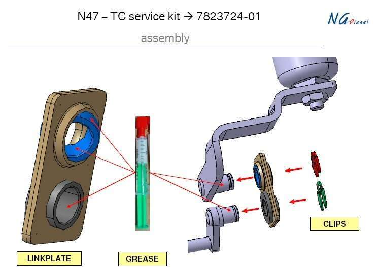

    Wie die Überschrift schon sagt hat mein VTG Gestänge richtig viel spiel und klemmt auch ab und zu. Dadurch habe ich ab und zu den Fehler 4CD0 Ladedruck-Regelung oder Ladedrucksteller.
    Jetzt habe ich in einem anderen Forum gelesen das es einen Rep Satz für dieses Gestänge geben soll (TN: 11 65 7 823 724), mit der Nummer finde ich bei Leebman24 oder BMW Etk leider gar nix..
    Ich sehe es auch eigentlich nicht ein nur für dieses ausgeschlagene Gestänge einen neuen Turbolader zu kaufen.. denn wenn es nicht klemmt funktioniert es soweit.
    Wäre nett falls ihr ein paar Infos habt.
