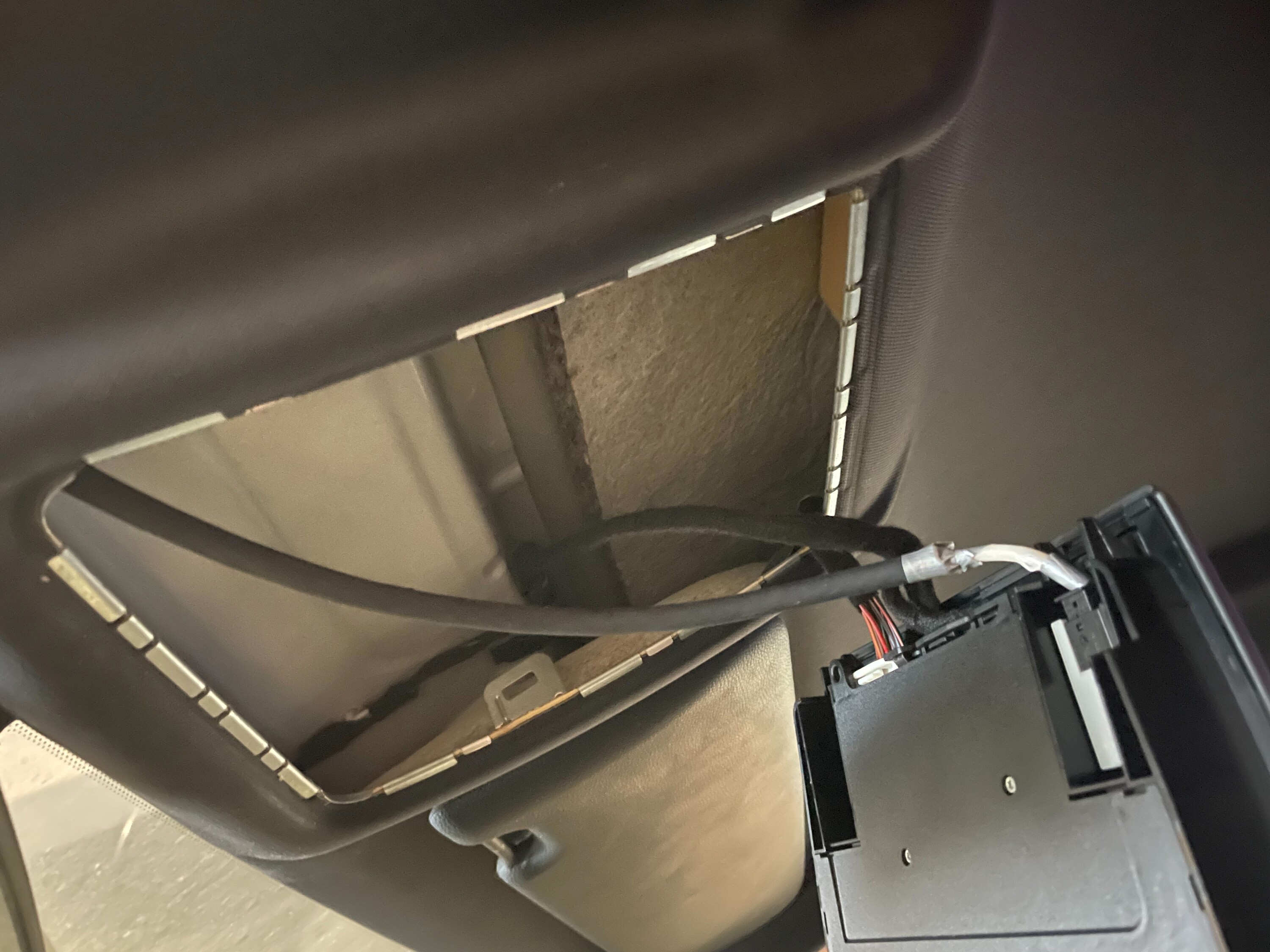

Hab eben zufällig ein paar passende Bilder hier im Forum gefunden. Unter anderem ist dort auch ein Foto von der Aussparung für das FZD und man erkennt die Oberseite des FZD inkl. der Mikrofon-Aussparungen.
Genau so hab ich das mitgelieferte Nachrüstmikrofon verbaut.

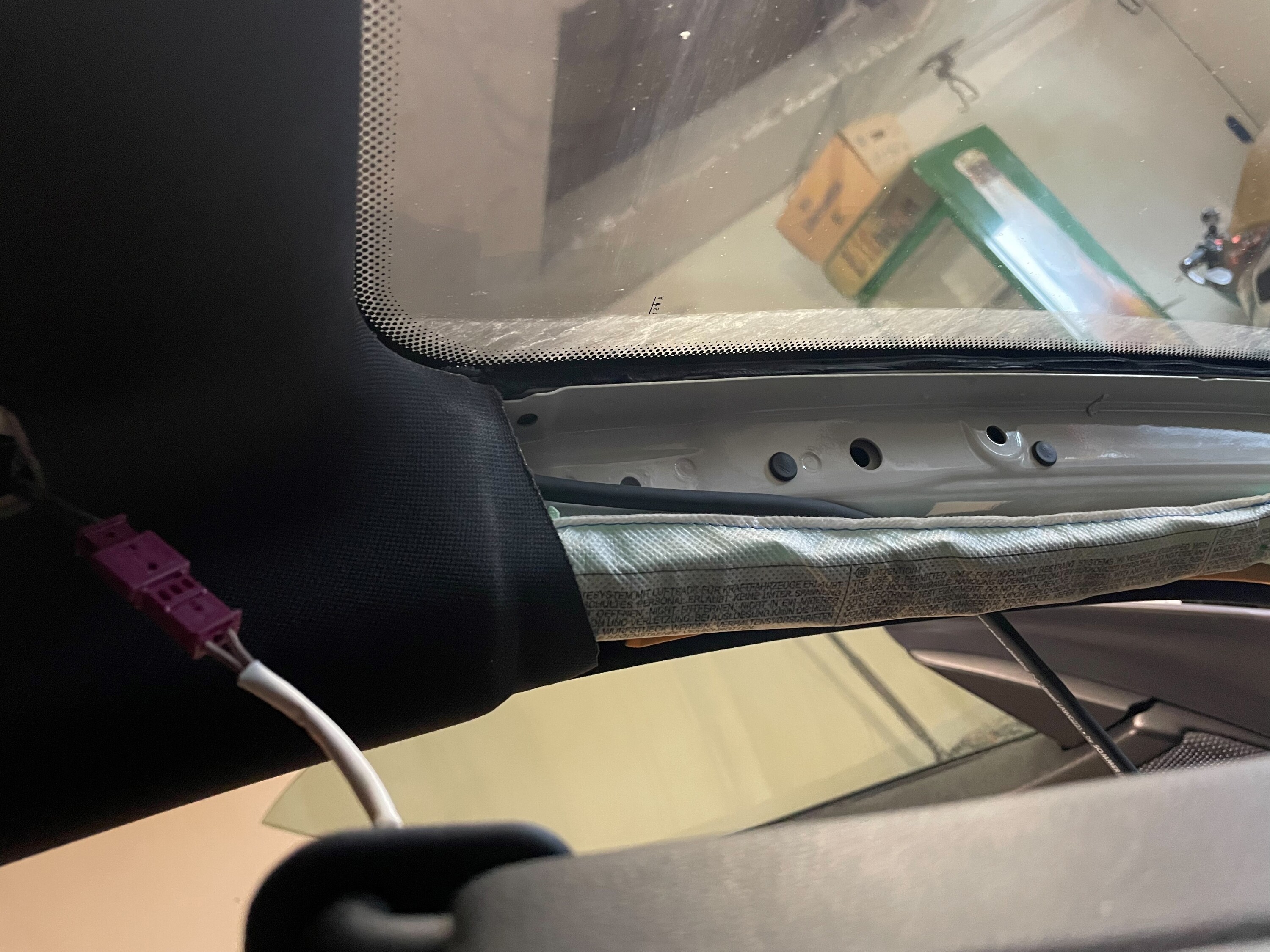

GBL Ochsenwald Danke für den Link! Wenn ich das richtig lese gibt es, wie ich schon vermutet habe, zwei Mikros dort - also einmal Fahrer und einmal Beifahrer-Seite? Du also das vorhandene Mikro (Fahrerseite) aus der Halterung genommen und an dessen Stelle das Mr12Volt Mikro hineingelegt? - mein Vorhaben wäre, alle Mikros dort oben unterzubringen, da eingehende Anrufe immer noch über die BMW FSE reinkommen. Ist da oben genügend Platz um das 3. Mikro noch dazuzulegen oder muss zwangsläufig ein Mikro raus? Vielleicht kann Hng_N54 dazu auch was sagen? Wenn jemand Bilder hätte, wie es da oben aussieht, wäre klasse.

Bei mir war oben auf der Fahrerseite ein Mikrofon am Originalsystem angeschlossen und auf der Beifahrerseite war eine "Dummy-Abdeckung" verbaut. hab die beiden miteinander vertauscht die "Dummy Abdeckung" raus gelassen und das Nachrüst-Mikrofon mit UHU Knete in die Fahrerseite geklebt. Hält bombenfest und sieht aus wie Original, hab da leider keine Bilder davon gemacht.
Hinten rechts: Blau/Schwarz + und Braun für Masse
