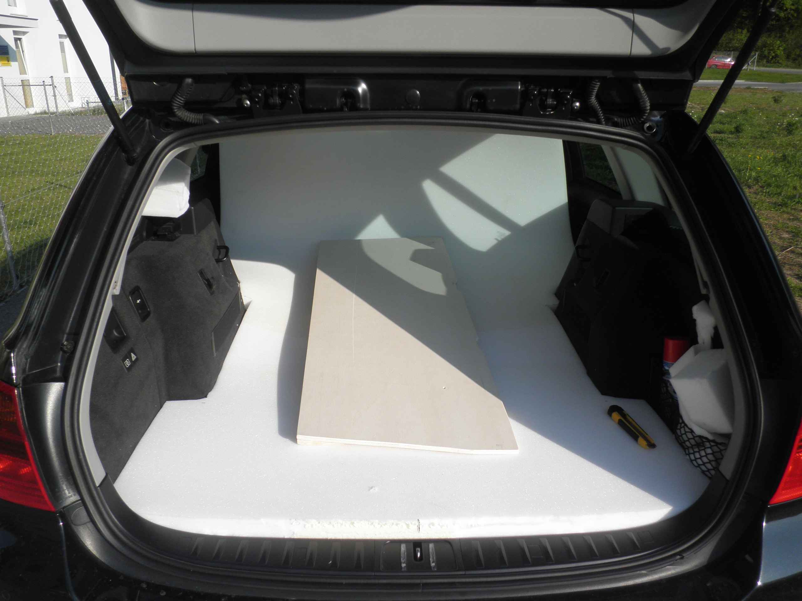

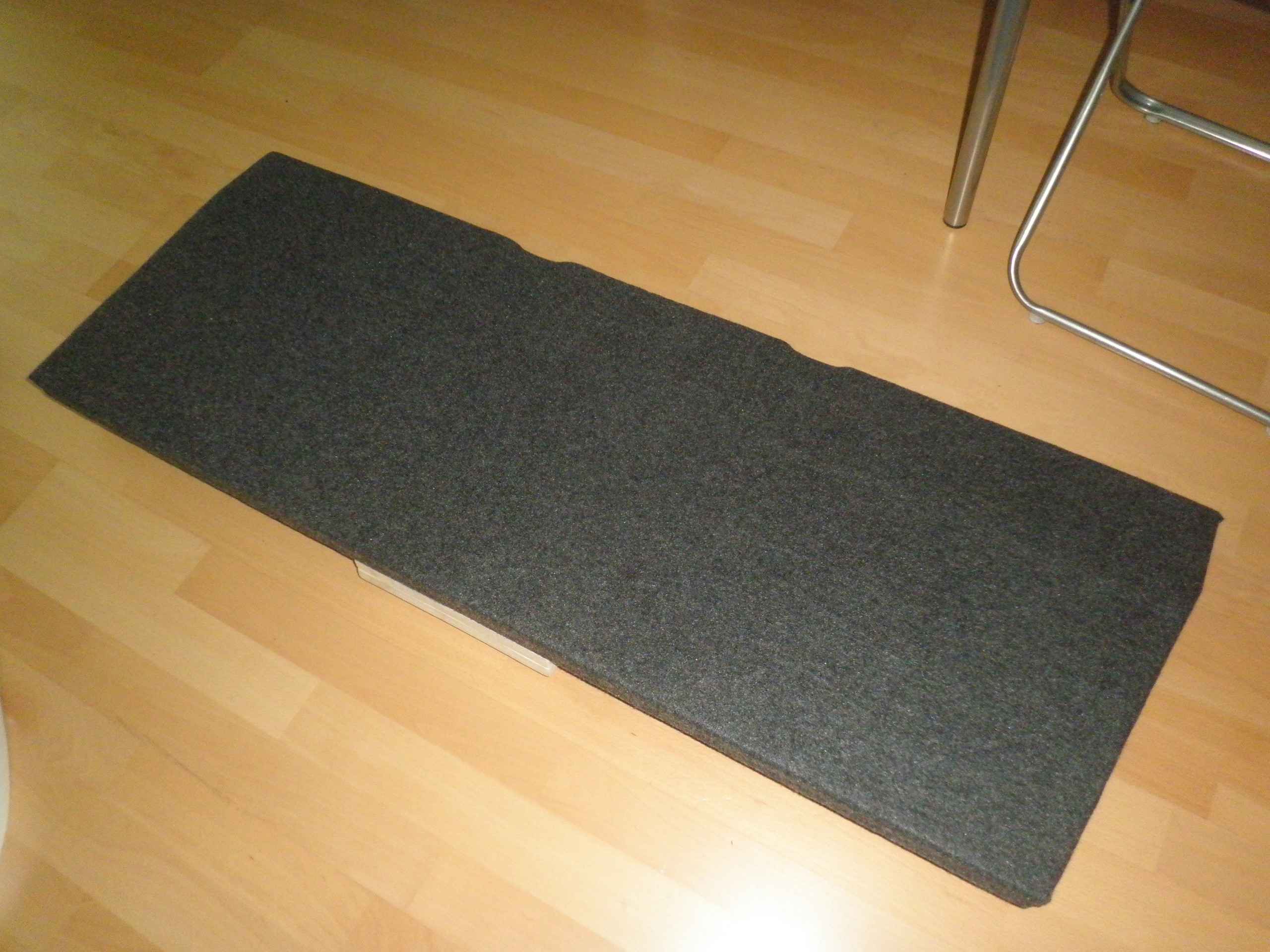

					[Blockierte Grafik: http://666kb.com/i/bsyuk548ijqg6xtve.jpg] Die Platte habe ich jetzt noch mit Vlies überzogen. (So ein Sprühkleber klebt übrigens sofort wie verrückt, da fehlte die Erfahrung beim tapezieren...) Die Platte dient nur der Verlängerung. Die umgelegten Rücksitze sind ausreichend eben, auch ohne Ausbau der Sitzfläche. Das Foto vom Fahrbetrieb zeigt natürlich die Matratze ohne Verlängerungsplatte darunter, steil nach oben geklappt weil ja die Vordersitze in hinterer Position sind. Ciao Chris

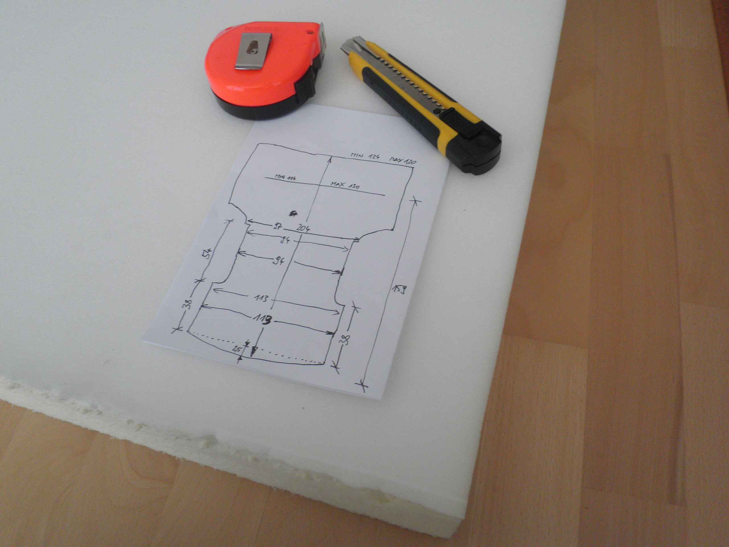

 [Blockierte Grafik: http://666kb.com/i/bsts2isjqvrfhwc5d.jpg]
 Die Matzratze noch in DIESE Form bringen (3D)

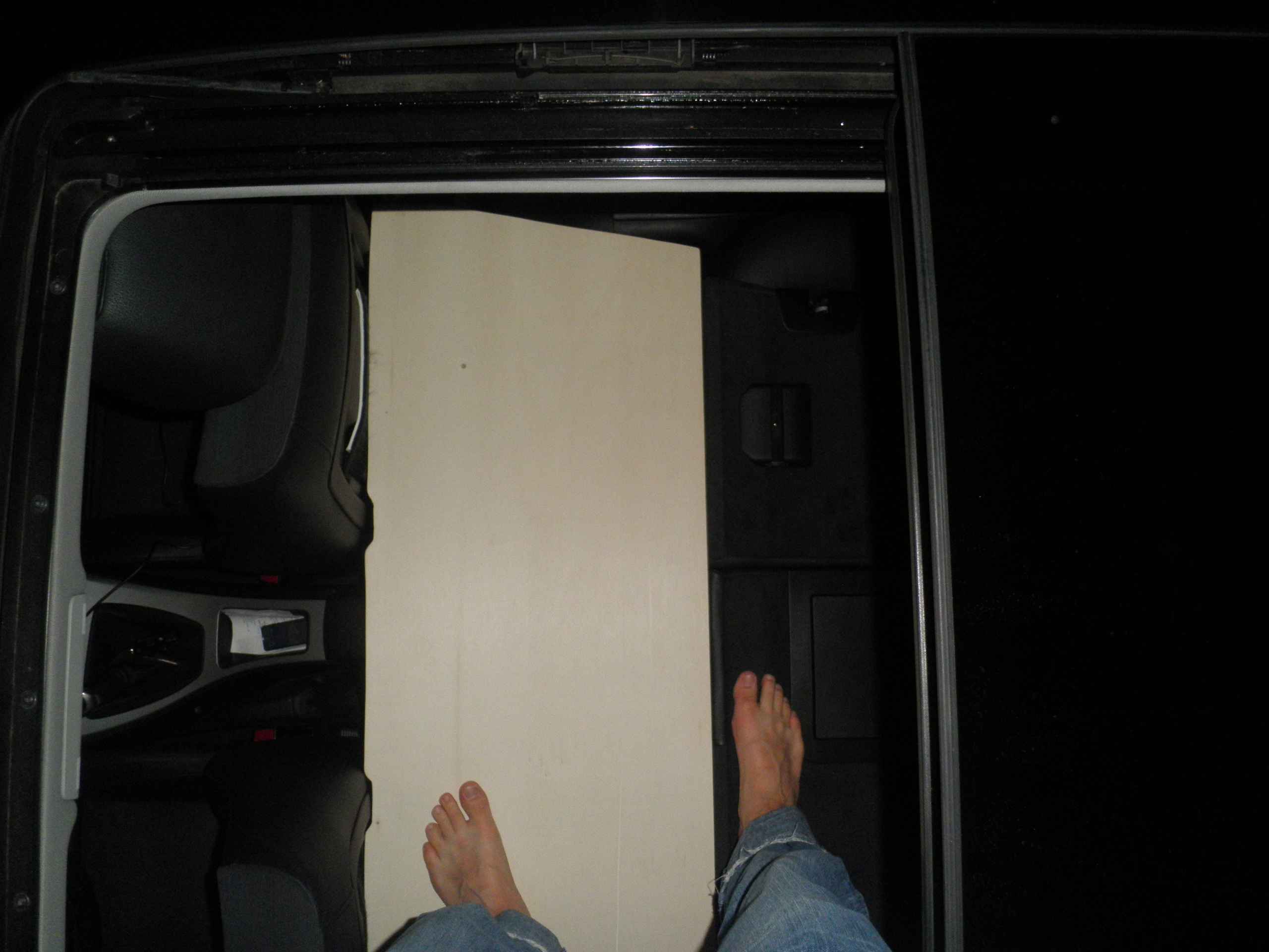

 [Blockierte Grafik: http://666kb.com/i/bsts0yl8uxgnxz5a9.jpg]
 Blick von oben durch das geöffnete Dach

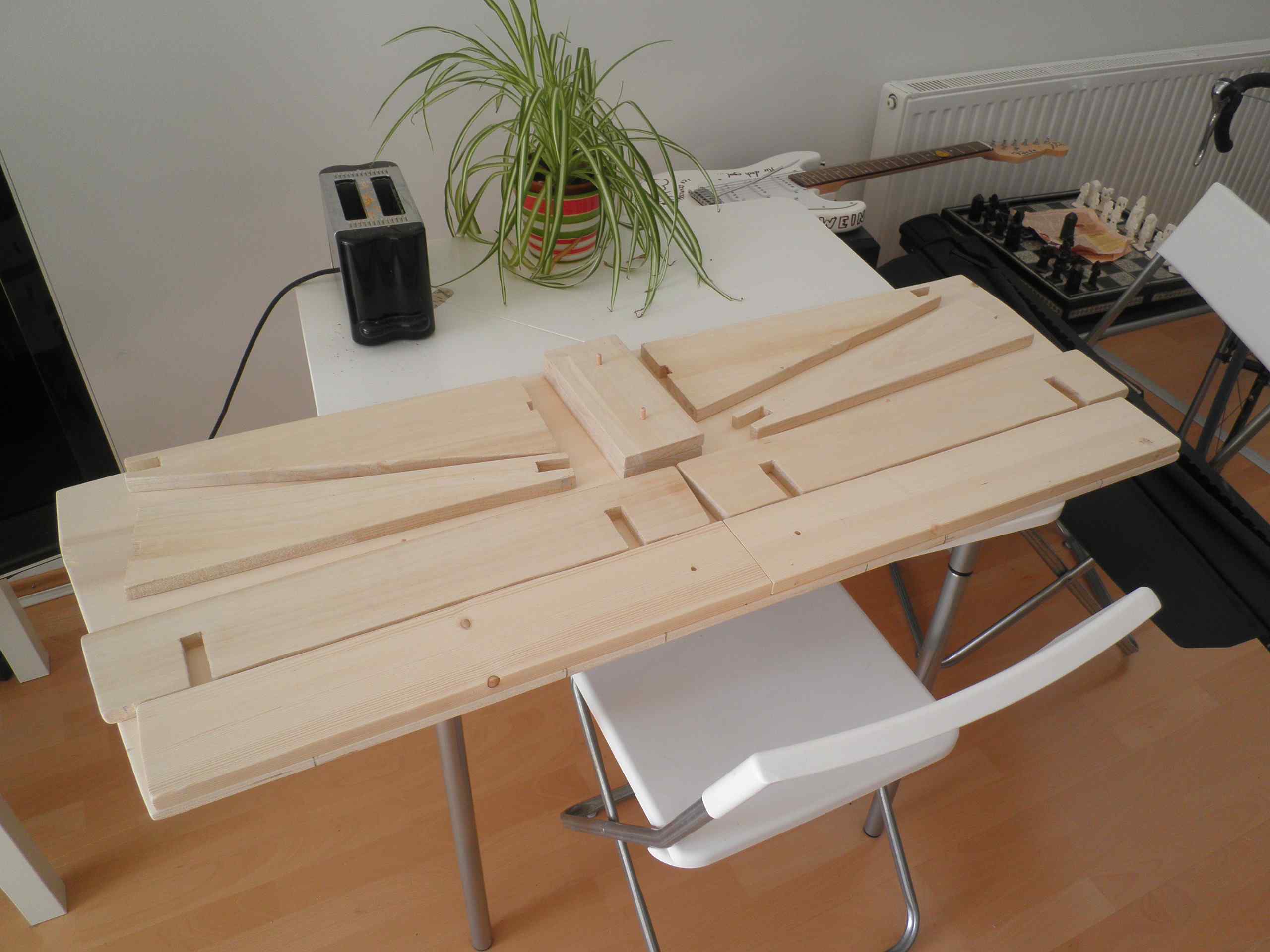

					Die Holzkonstruktion ist mal fertig. Das ganze hat genau 4,9 kg, die Kofferraumabdeckung ca. 8kg (und die bleibt ja daheim bei solchen Ausflügen), die Matratze ist vorgestern geliefert worden, es naht das Ende...[Blockierte Grafik: http://666kb.com/i/bst144a0frzttbf8r.jpg]
					Aber jetzt nach dem Winter gehts los! 12mm Pappelsperrholzplatte, sehr leicht, Festigkeit ausreichend, Paulownia Holz für die Unterkonstruktion, noch leichter, Styrodurplatte zum Anpassen und Modellieren (Sitzlehnenkontur ausgeklinkt, aber eine Gerade sollte reichen. Ewig überlegt wegen der Kopfstützenhalterung (U-förmige Passungen ans Gestänge oder gleich Stangen zum Hineinschieben), aber geniale Lösung: Kopfstützen einfach verkehrt stecken und nur mehr die Plattenhöhe anpassen.
 Matratze 206x130 bestellt, wird genau zwischen den Radkästen eingepasst, den Überzug muss ich machen lassen.Fotos folgen wenn das Ding bezugsfertig ist! Restproblem: Die 1/3 : 2/3 geteilte Rücksitzbank bleibt nicht im gleichen Winkel in umgelegter Position. Der breitere Teil bleibt höher. Werde die Bank entweder verbinden (Führungsschienen für Gepäckabtrennungsnetz) oder muss auf den Sitzflächen etwas unterlegen.
