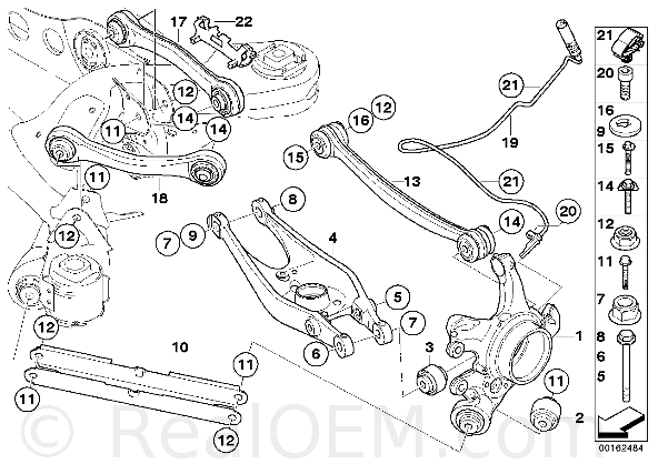

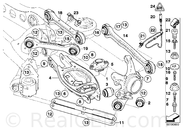

Passen M3 Zugstreben/Querlenker in normalen E92?
  • Wie schaut es eigentlich mit den beiden M3 Spurlenkern + Kugelgelenk aus, passen die auch?!
    In E90post kannst du viel Information finden.
    Nein, die Sturzlenker (Nr. 4 auf dem Diagramm) passen nicht, jedenfalls nicht ohne weiteres. Aufgrund der unterschiedlichen Dämpfer des 335i benötigst Du hierfür Stoßdämpfer, die wie die des M3 aufgebaut sind. Der im E90post-Link zitierte HPAutowerks verkauft komplette Kits mit bereits daran angepassten Dämpfern und speziell abgestimmten Federn. Ob das allerdings TÜV-fähig ist, wage ich eher zu bezweifeln.
    Die ohne größere Änderungen übertragbaren Teile habe ich bereits ausführlich in meinem Bericht (siehe hier: REVIEW: M3 suspension components / Quaife limited slip differential) aufgeführt. Das einzige dort nicht erwähnte Teil ist die M3-Domstrebe; hierzu habe ich gerade einen weiteren ausführlichen Bericht geschrieben (siehe hier: REVIEW: M3 strut brace on 335i E90 LCI).

  • Deinen ausführlichen Breicht kenne ich doch schon ;) , die mir bekannten verwendbaren M3 Upgrades auch.
    Das die Sturzlenker nicht passen, haben wir weiter oben im Text bereits geklärt.
    Es ging um die M3 Spurlenker, Nr.4 (M3 Sturzlenker) habe ich nur beiläufig erwähnt weil diese eben auch auf dem Bild zu sehen sind.
    Und meine "Vermutung" ging eher in die Richtung, das man die M3 Spurlenker nur? mit den M3 Sturzlenkern kombinieren kann?!
    PS: Die M3 Sturzlenker gibt es für um die 30 Euro (Für die wo sich gerne M3 Dämpfer leisten wollen). :D
  • Also was das "Befestigungsmaterial" angeht, ist bei den Spurlenkern / toe-links wohl alles gleich.
    Egal ob M3 oder "standard Fahrwerk".
    Ich gehe zwar jetzt einfach davon aus das diese auch 1 zu 1 passen würden (wüsste nicht warum nicht),
    weiß es aber leider noch nicht genau (habe nichts im Netz gefunden)?!
    Das einzige was ich halt vermute, ist das diese vielleicht nur mit den passenden M3 Sturzlenkern zusammenpassen, habe aber keinen Plan?!
    Muss ich es wohl probieren, wenn das hier noch kein 335i Fahrer drunter hat. :D
    [Blockierte Grafik: http://www.realoem.com/bmw/diagrams/w/d/234.png]
    12 Bundmutter selbstsichernd M12X1,5-10 ZNS310
    33326760668
    14 Sicherungsschraube M12X1,5X74-10.96
    33306793891
    15
    Exzenterschraube M12X1,5X1252
    33326764292
    16 Exzenter-Beilagscheibe
    33306786186
    [Blockierte Grafik: http://www.realoem.com/bmw/diagrams/q/p/284.png]
    13 Bundmutter selbstsichernd M12X1,5-10 ZNS310
    33326760668
    15 SicherungsschraubeM12X1,5X74-10.96
    33306793891
    16 ExzenterschraubeM12X1,5X1252
    33326764292
    17 Exzenter-Beilagscheibe
    33306786186
