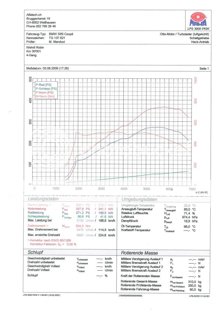

hier das Blatt von meiner Messung mit JB+.
bei der Korrektur (Normleistung) kann was nicht stimmen. Speziell mal die Ansaugluft anschauen.... etwas hoch finde ich...

naja, also MAHA 3000LPS ist auch nicht immer das Gelbe vom Ei...
Ich geb dir recht, deine Messung ist völlig überzogen nach Norm beaufschlagt, aber da hier ja schon genügend Vergleichsmöglichkeiten mit LPS 3000 Diagrammen vorliegen kann man dein Diagramm doch recht gut beurteilen.
Exakt, daher auch der völlig übertiebene Aufschlag nach Norm, aber das ist ja kein Prüfstandsproblem sondern von dem der es ausführt.
Du warst bei 22,9 Grad auf der Rolle (20 Grad sind Norm), dein Auto hat ca 270 PS am RAD und ca 60 PS Verlustleistung, das sind nach Adam Riese und Eva Zwerg 330PS. Dann von mir aus für die 3 Grad wärmer als Norm noch ca 5 Ps Aufschlag, von mir aus auch nochmal ca 5 - 10 PS weil der Luftdruck bei 970 und nicht bei 1000 (Norm) liegt. Dann hast du mit JB plus ungefähr 340 - 345PS anliegen.

sieht den Evotech Diagrammen sehr sehr ähnlich!
Na also
es gibt doch noch vernünftige Diagramme ![]()
Nun ja - ich sage es nur sehr sehr ungern, aber wenn das Diagramm von Robin nicht stimmig ist, dann sind das wahrscheinlich die wenigsten der Maha Diagramme.
Ich füge nochmals das Evotech Diagramm bei, da wird mal richtig „korrigiert“ !!
Soviel zum Thema vernünftig!!
Wieso ? Bei dem von dir angehängten Diagramm: 292 PS Radleistung + 85 PS SCHLEPPleistung (etwas hoch für einen LPS 3000, aber noch im Rahmen) sind ca 377PS. Dazu kann man sagen das die Schleppleistung etwas hoch ausgefallen ist (gute 10 PS zuviel) und es dafür aber 4 Grad wärmer als Norm war (plus ca 5 PS). Dann sind wir bei ca 370PS die real anstehen. Passt doch, bei Robin ca 270PS RADleistung = ca 345PS, hier plus ca 22PS mehr RADleistung = ca 370PS.

die 340-345PS würden auch eher warscheinlich sein, da das JB+ auf der Standarteinstellung ca. 35PS mehrleistung bringen sollte.

Hier wird doch Ross und Reiter genannt
Die Diagramme sind vergleichbar und man erkennt "Unregelmäßigkeiten" ![]()
