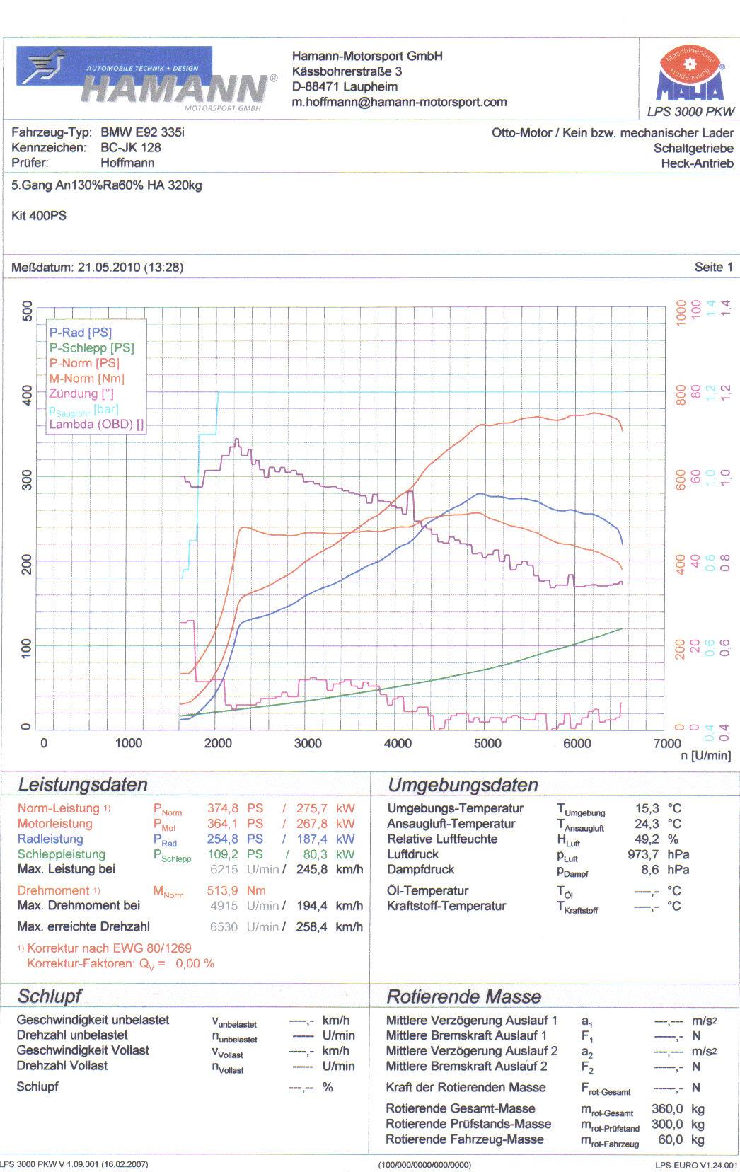

    Nun ja - ich sage es nur sehr sehr ungern, aber wenn das Diagramm von Robin nicht stimmig ist, dann sind das wahrscheinlich die wenigsten der Maha Diagramme.
    Ich füge nochmals das Evotech Diagramm bei, da wird mal richtig „korrigiert“ !!
    Soviel zum Thema vernünftig!!

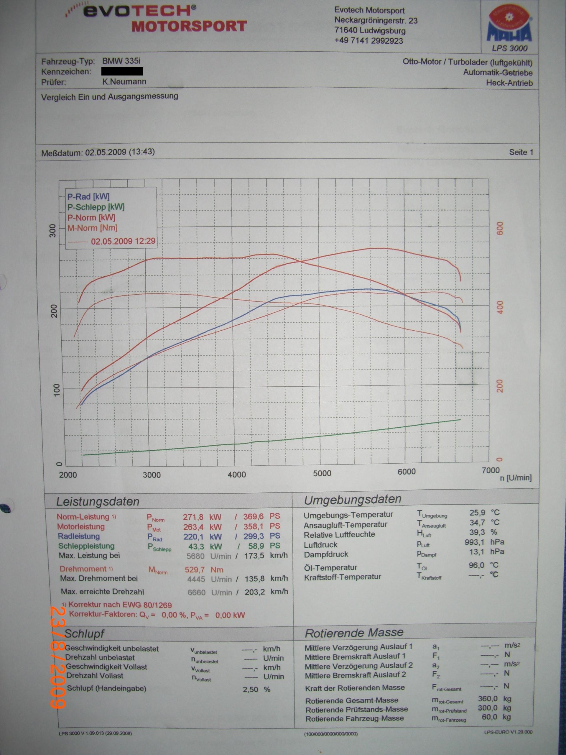

    380ps evotech
    [Blockierte Grafik: http://www.treffbilder.de/images/77474654/diagram_alttxd0.jpg]

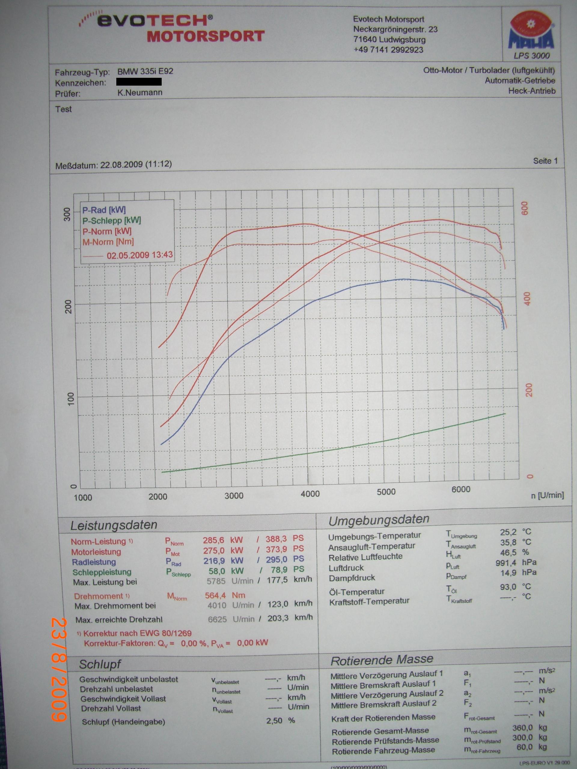

    400ps evotech mit catless DP
    [Blockierte Grafik: http://www.treffbilder.de/images/77474770/diagram_neuwjl0.jpg]

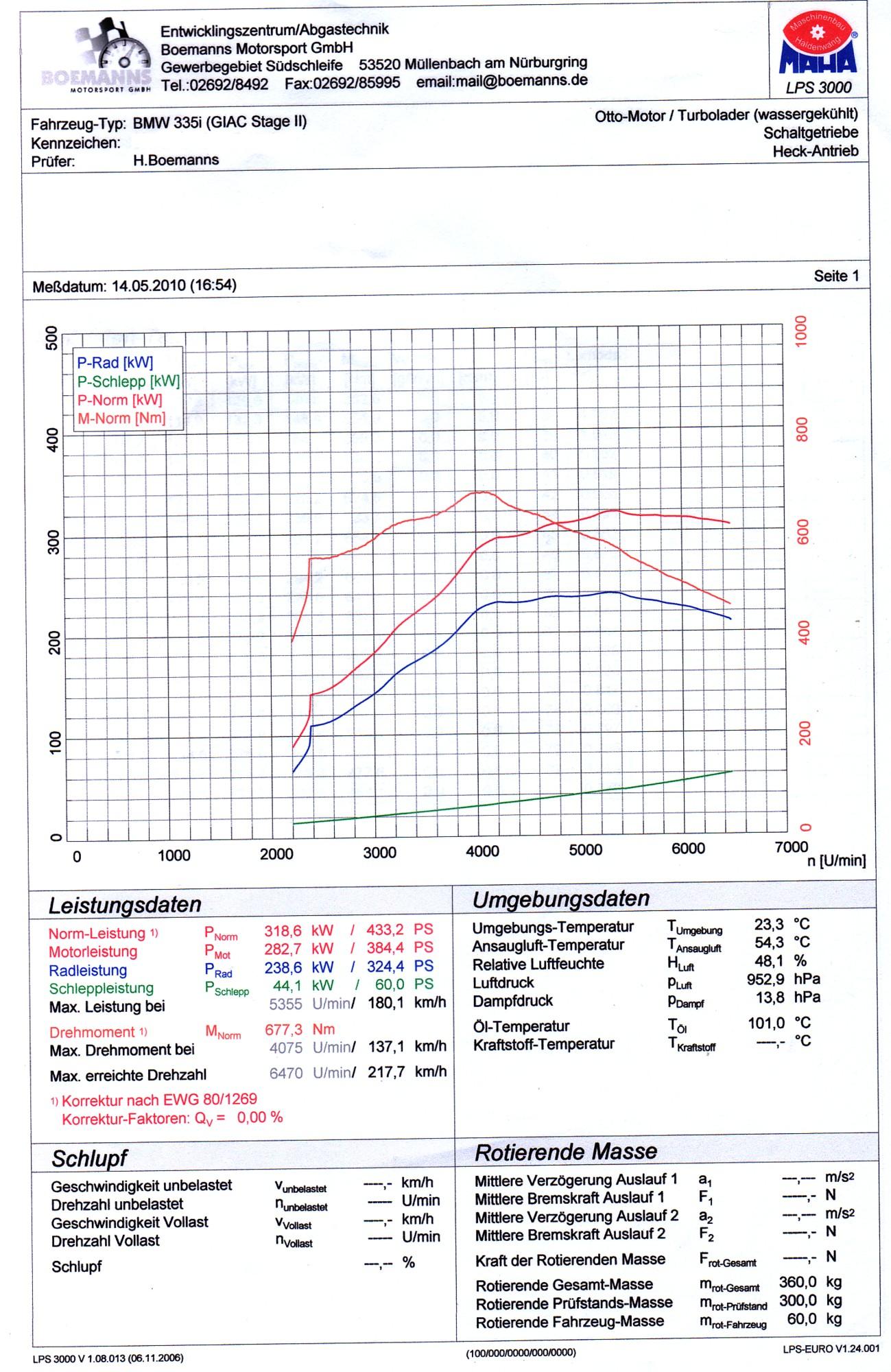

    GIAC stage II mit catless DP
    [Blockierte Grafik: http://www.treffbilder.de/images/77474961/m1ngm0.jpg]
    GIAC stage II catless DP, LLK, Rennkats, CAI <--- das letzte diagramm ist nicht von mir. ich kann noch 2 oder 3 andere messungen von evotech zeigen die ebenfalls nicht von meinem fahrzeug stammen.

    die Evotech Messungen sind sowas von daneben...
    die "380PS" Version hat 299PS am Rad und 369PS - 58.9PS Verlustleistung --- 529Nm
    die "400PS" Version hat 295PS am Rad und 388PS - 78,9PS Verlustleistung --- 564Nm
    Luftdruck und Temp vergleichbar!!!
    HÄ???
    Hat die "380PS" Version dann 8x17" drauf gehabt und die "400PS" version 11x20"
    Warum schwangt die Verlustleistung so derbe?!
    Würde auch bedeuten dass die 380PS Version schneller ist als die 400PS version... wenn man nur nach der Radleistung geht!
    Und dann Denke ich mir... der 335d hat 305 Rad PS.... dann hat er mehr Leistung als die "400PS" Evotech Version.
    Was wurde an dem Diesel gemacht wenn ich fragen darf?!
  • beim ersten GIAC Stage II Dynoblatt kann doch was nicht stimmen: schleppleistung 109PS???? gerade mal 254PS am Rad???
