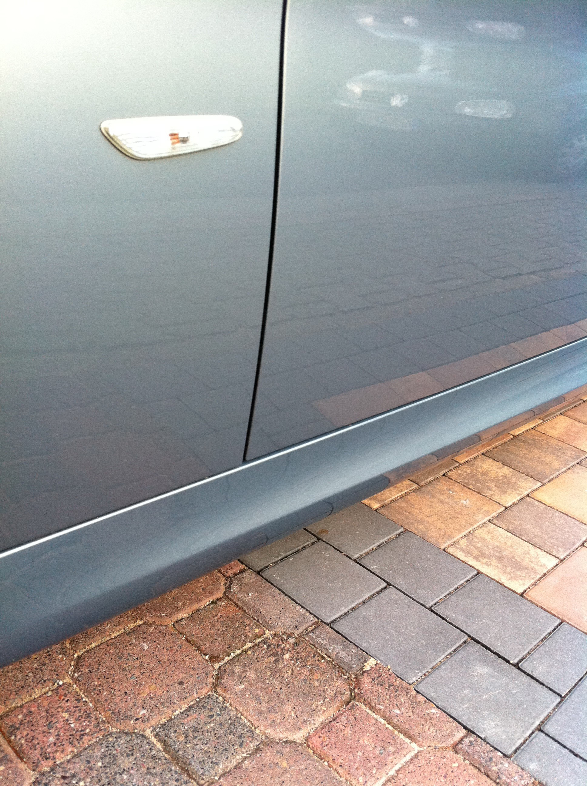

Farbunterschied nach Lackierung

Du wirst lachen.
Der Vertreter von Glasurit hatte ein Messgerät zur Farbtonbestimmung dabei und auch den Lackton gemessen.
Ergebnis:
Der Lack war zu "blau".
Leider habe ich die lackierten Musterkarten, die wir zur Probe lackiert hatten, nicht fotografieren können, sonst könntet ihr die "Misserfolge" betrachten
Zitat von Carlos2012komisch, dass du bzw. dein Lackierer so Schwierigkeiten hat.
Bei mir wurden schon ein paar Sachen lackiert, habe auch arktis metallicJetzt kommt der Satz, den ich los werden musste:
Der Vertreter von Glasurit erklärte mir, dass BMW ja auch nur die Farben zuliefern lässt und minimale Toleranzen erlaubt.
"Wie es aussieht, ist ihr Auto mit solch einer Toleranzfarbe lackiert und deshalb passen unsere Mischformeln nicht"
Ich habe mich da mal ganz schnell enthalten und nichts darauf gesagt. Schließlich hatte er zuvor mit seinem Lacktonmessgerät den Lack vermessen (was ja auch nicht gepasst hatte).So, und jetzt ihr
Das sich der Lackierer überhaupt getraut hat dich bei dem Ergebnis anzurufen?! Ich hätte den so nie mitgenommen!
Neben dem Farbcode ist bei der Durchführung auch der Abstand der zur lackierenden Fläche eingehalten wird entscheidend.
Wenn das son einfach gewesen wäre. Das Auto wurde unter Kunstlicht zusammen gebaut und da viel der Unterschied nicht aus.
Erst als das Auto im Freien war, hat man den Unterschied gesehen. problem war auch, dass es um 18Uhr kein Tageslicht mehr gibt
