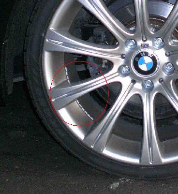

sag mal wieviel gewichte hast du den da drauf? ich zähl da schon 10 und denke hinter der speiche sind nochmal 5-6. wenn ich jetzt davon ausgehe es sind 5gr dann hast du sicher so um die 80gr dran. ich würde sagen dein auto eiert. die felge sieht gut aus scheint mir aber von schlechterer qualität

er meint diese Ansammlung:
erscheint mir auch arg viel. Müssten so 13 - 14 Stück sein (!!)
Entweder ist die Felge Schrott oder Dein Reifenheini hatte nicht seinen besten Tag.

Die Gewichte in den Felgen haben mich aber auch etwas erschreckt, hatten die eine so große Unwucht?

Also die Felgen sehen wirklich super aus, nur die Qualität überzeugt mich nicht wirklich.
Hab das auch schon öfters bei Felgen von Billiganbietern beobachtet. Ich selber hatte das bei der damaligen ALPINA Replica von MAM
, wenn dann noch RFT's aufgezogen werden können da schon mal 120 Gramm zusammen kommen.
Sind teilweise halt sehr unsauber gearbeitet, am besten sieht man es wenn die Felgen ohne Gewichte und Reifen auf der Wuchtmaschine laufen. Da habe ich schon Dinger mit so starker Unwucht gesehen, die würde ich nicht mal auf nen Schubkarren montieren.

wegen den gewichten, da hab ich garnicht darauf geachtet!! hab jetzt nochmal nachgesehen und bemerkt das nur auf einer felge soviel drauf ist!!
bei den anderen sind maximal 4-5 Stk. drauf!!
werd mal bei meiner reifenfirma nachfragen was da los ist!!

Ich habe auf meine Replicas max 30gr. drauf. Trotz Runflats
Kann ja schon sein, wollte damit ja nur sagen, daß es bei diesen günstigeren Felgen, wozu die Replicas meistens gehören, einfach öfters einige "Ausreißer" gibt als z.B. bei den BBS oder OZ Felgen.
Das diese Felgen generell schlecht sind, will ich hier jetzt auch nicht behaupten.
