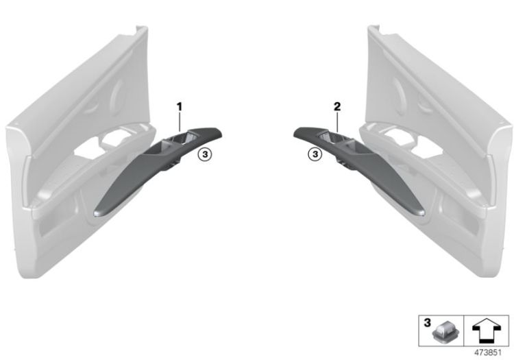

sieh dir das Bild in Post 1 an, da sieht es so aus als müsse man sie schon ausbauen...
Tausch der Armauflage wegen "Softlack-Syndrom"

Was ich gehört habe ist, wenn du die Armauflage nachkaufst hat die keinen Softlack mehr drauf

Du kannst auch nur die Auflage tauschen ca. 110 Euro (hab ich gemacht, lohnt sich)
