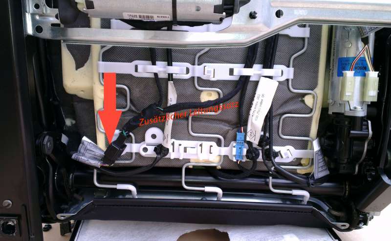

  • Die deutsche Anleitung ist sehr gut nur ein kleiner fehler ist mir aufgefallen ihr verbaut immer das Lordosekissen in den 3 und 5 Draht der Lehnenstruktur, der muss aber in den 2 und 4... sonst ist sie zu hoch... :thumbup:
    So wird es ab Werk verbaut ;)
    woher hast du die info? arbeitest du in diesem bereich, oder hast du einen geöffneten sitz gesehen, mit ab werk eingebauter LDS?
    Edit: ist jez ned bös gemeint, wills nur wissen ;)
  • woher hast du die info? arbeitest du in diesem bereich, oder hast du einen geöffneten sitz gesehen, mit ab werk eingebauter LDS?
    Ich Arbeite im BMW Werk Leipzig bei dem Zulieferer Faurecia Automotive GmbH die die Sitze für BMW bauen, somit sehe ich es jeden Tag 8)

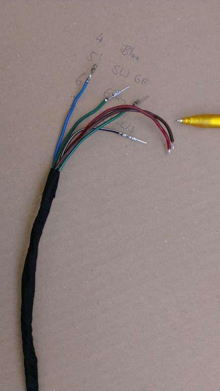

    Man braucht die Verkleidung und den Sitzleitungssatz nicht bestellen. Die Steckverbindung zum Adapterleitungssatz ist vorhanden, allerdings die Pins nicht belegt. Es fehlen nur die 6 Kabel zum Schalter und den kann man relativ schnell und einfach selbst anfertigen.

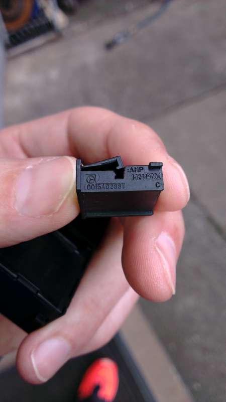

    Ich habe meinen Stecker einfach bei Mercedes geholt, da bekommt man die einzeln ^^.
    Teilenummer 001 540 2881 mit der Nummer sollte man die Nummern der Kontakte rausbekommen. Ich hatte noch welche rumliegen.
    [Blockierte Grafik: http://www.auktions-vorlage.de/2.0/premupload/04/66-116-MTQ5LjE3Mi4yNS42MA==-1398590636.jpg]
    Mercedesnummer, aber passt perfekt.

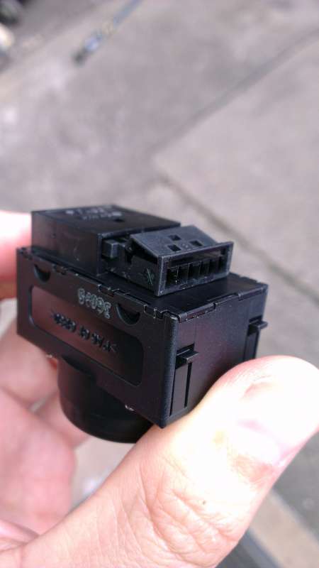

    Pins für Stecker am Schalter

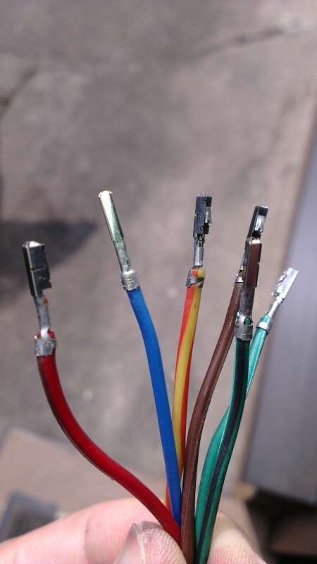

    Die Stifte für die Trennstelle unterm Sitz
    [Blockierte Grafik: http://www.auktions-vorlage.de/2.0/premupload/04/66-974-MTQ5LjE3Mi4yNS42MA==-1398590651.jpg]
    Plus und Minus einfach zu den bestehenden Kabeln mit dazulöten.

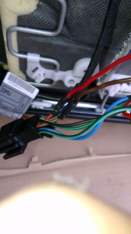

    So siehts dann fertig aus, der Großteil des originalen Leitungssatzes bleibt unberührt. Ist auch weniger Arbeit als den kompletten Leitungssatz rauszureißen.
