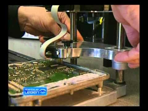

  • Kabel1 - Abenteuer Leben - SKN Tuning: 2 Fahrer im Vergleich
    SKN Tuning - 2 Fahrer im Vergleich!!! Benzin & Diesel sparen mit SKN. Bis zu 20% Kraftstoffe einsparen!!! ECO Tuning - Öko Tuning - ECOTUNING - ÖKOTUNING - ...
    www.youtube.com
    the bruce
    Hier der Bericht.
    Zitat
    Wie kann sowas jemals "egal" sein?
    Der 320d ist für ca. 200 bar Spitzendruck ausgelegt.
    Wenn ich nun bei Teillast 50 an Stelle von 45 bar Spitzendruck habe juckt das den Motor 0,0.
    Logischer Weise ändert sich der Brennverlauf durch Tuning - egal ob "ECO" oder Leistung. Hohe Druckanstiege und "magere" (=schnelle, effiziente) Verbrennung haben erhöhte NOx-Emissionen zur Folge.
    Daher funktioniert ECO-Tuning....
