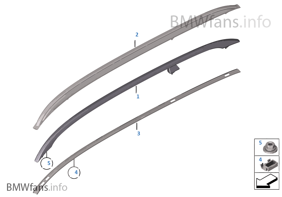

Weil sich einige unsicher mit den Teilenummern sind, liste ich hier nochmal alles auf.Will man die Reling abbauen braucht man folgendes:
51137122871 Zierleiste in schwarz links (für ohne Reling)51137122872 Zierleiste in schwarz rechts (für ohne Reling)
6x 07147174961 Dichtschrauben
- zu den Dichtschrauben passende Muttern (die, die an der Reling montiert werden passen nicht auf die Dichtschrauben !)Die Clips von denen oft die Rede ist, braucht man nicht ! Diese sind an der alten Zierleiste ja auch schon verbaut. Man bekommt sie ohne sie kaputt zu machen weg.
Die Zierleisten gibt es auch unlackiert, sowie in eurer Wunschfarbe (letzteres aber extrem teuer)
51137124257 Zierleiste grundiert links (für ohne Reling)
51137124258 Zierleiste grundiert rechts (für ohne Reling)Quellen:
http://de.bmwfans.info/parts-c…erior_trim_grille_seals_2Gruß JinInRage
http://de.bmwfans.info/parts-c…erior_trim_grille_seals_2http://de.bmwfans.info/parts-c…m/roof_moulding_roof_rail
Gruß JinInRage
