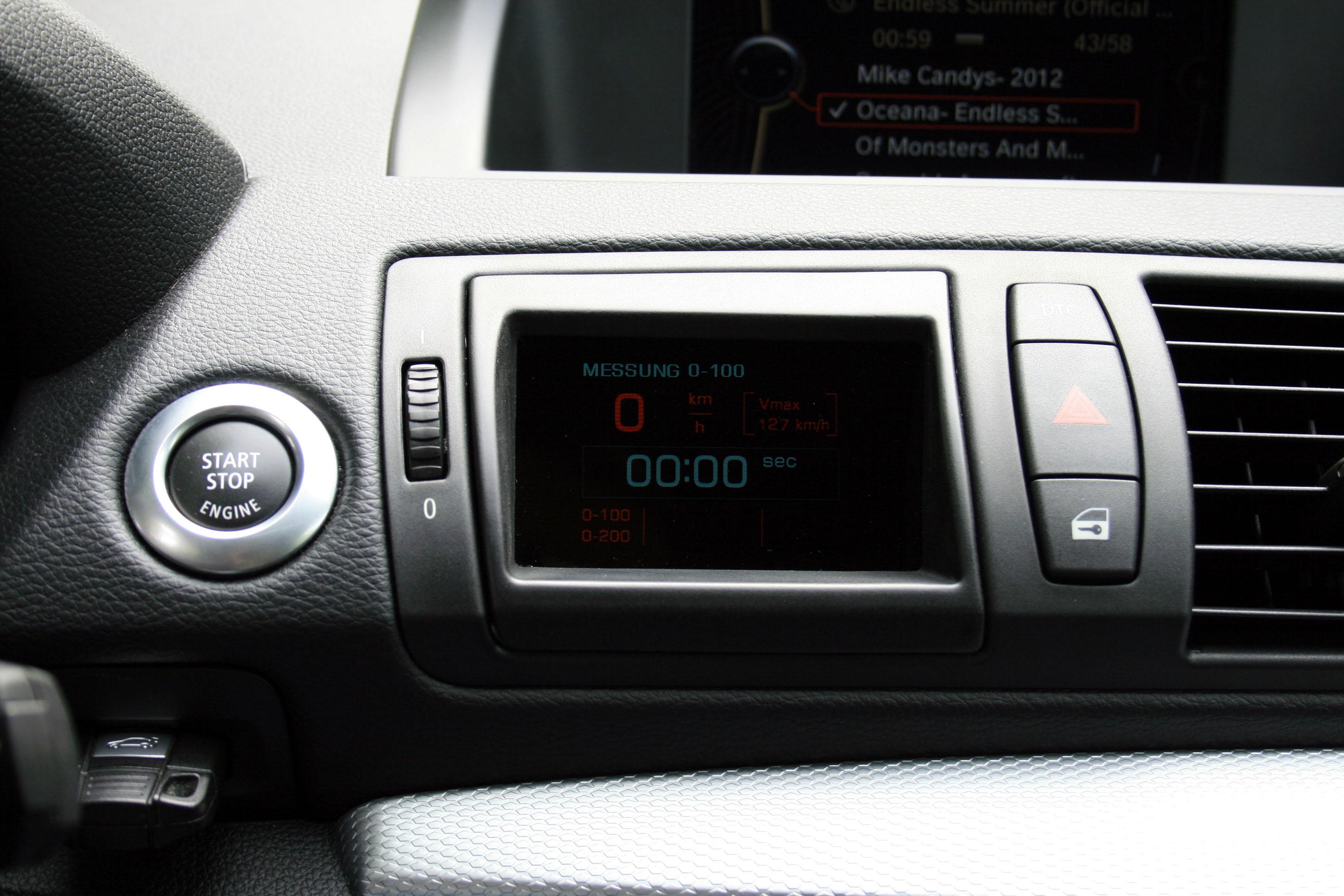

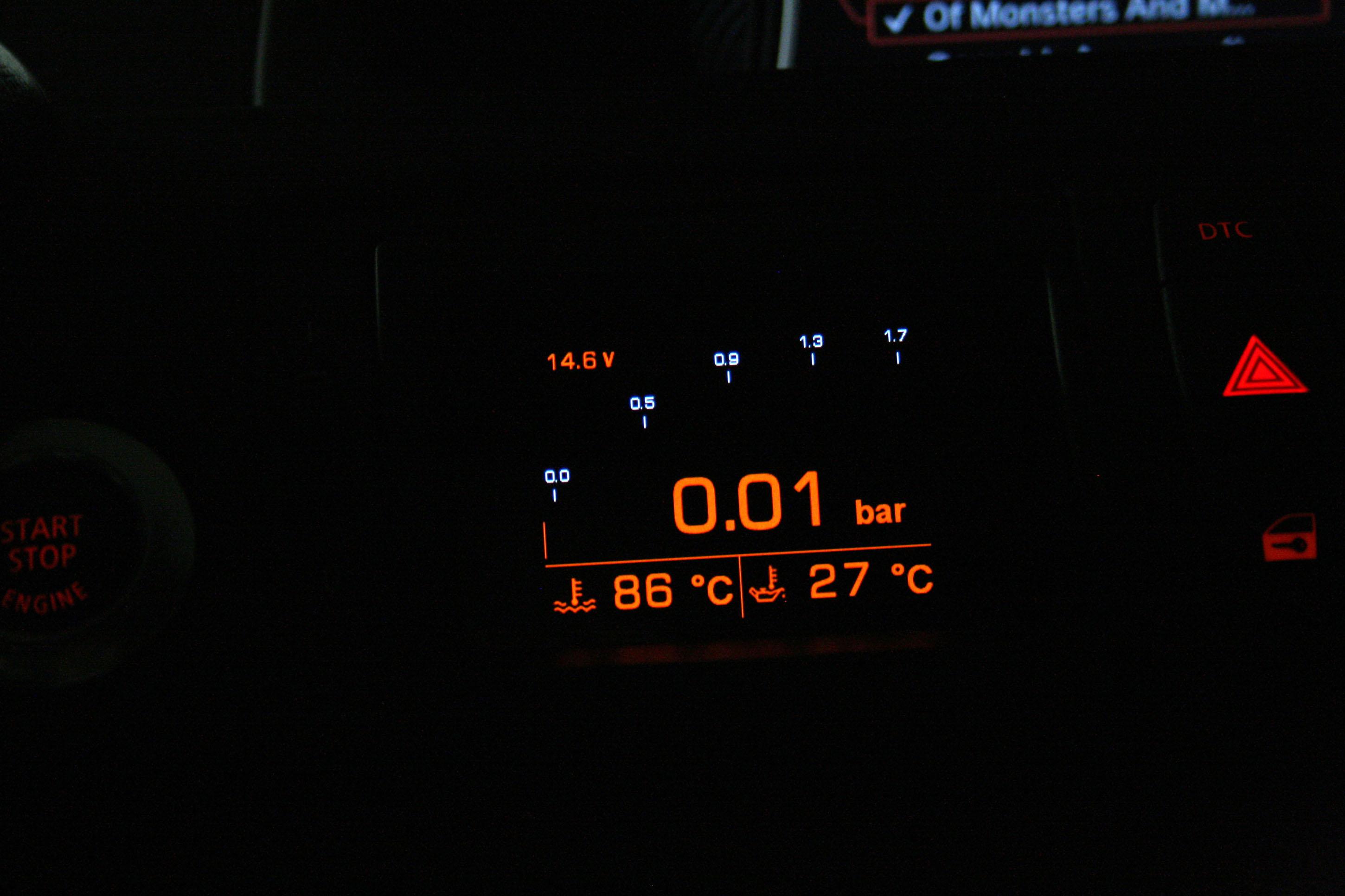

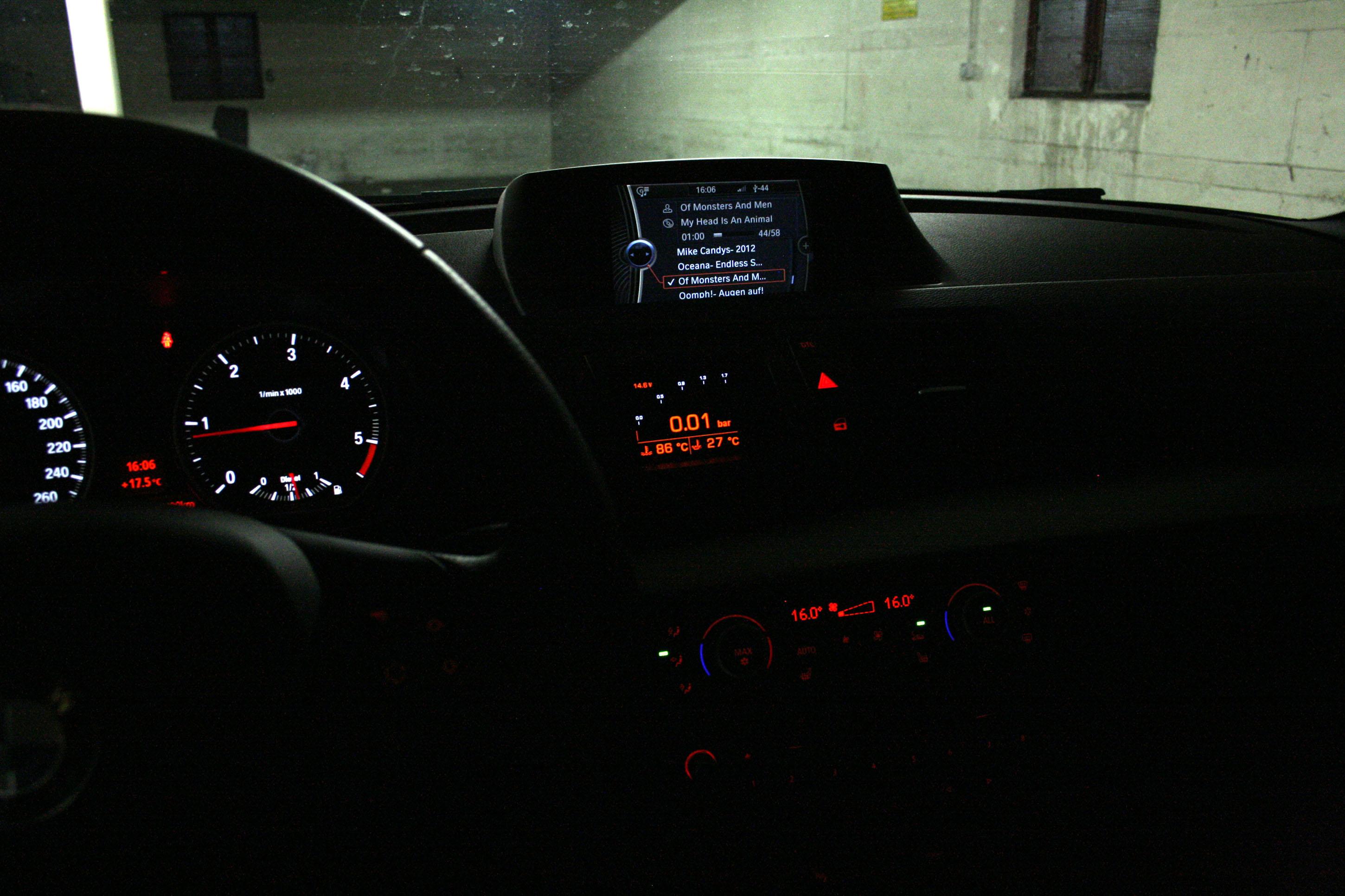

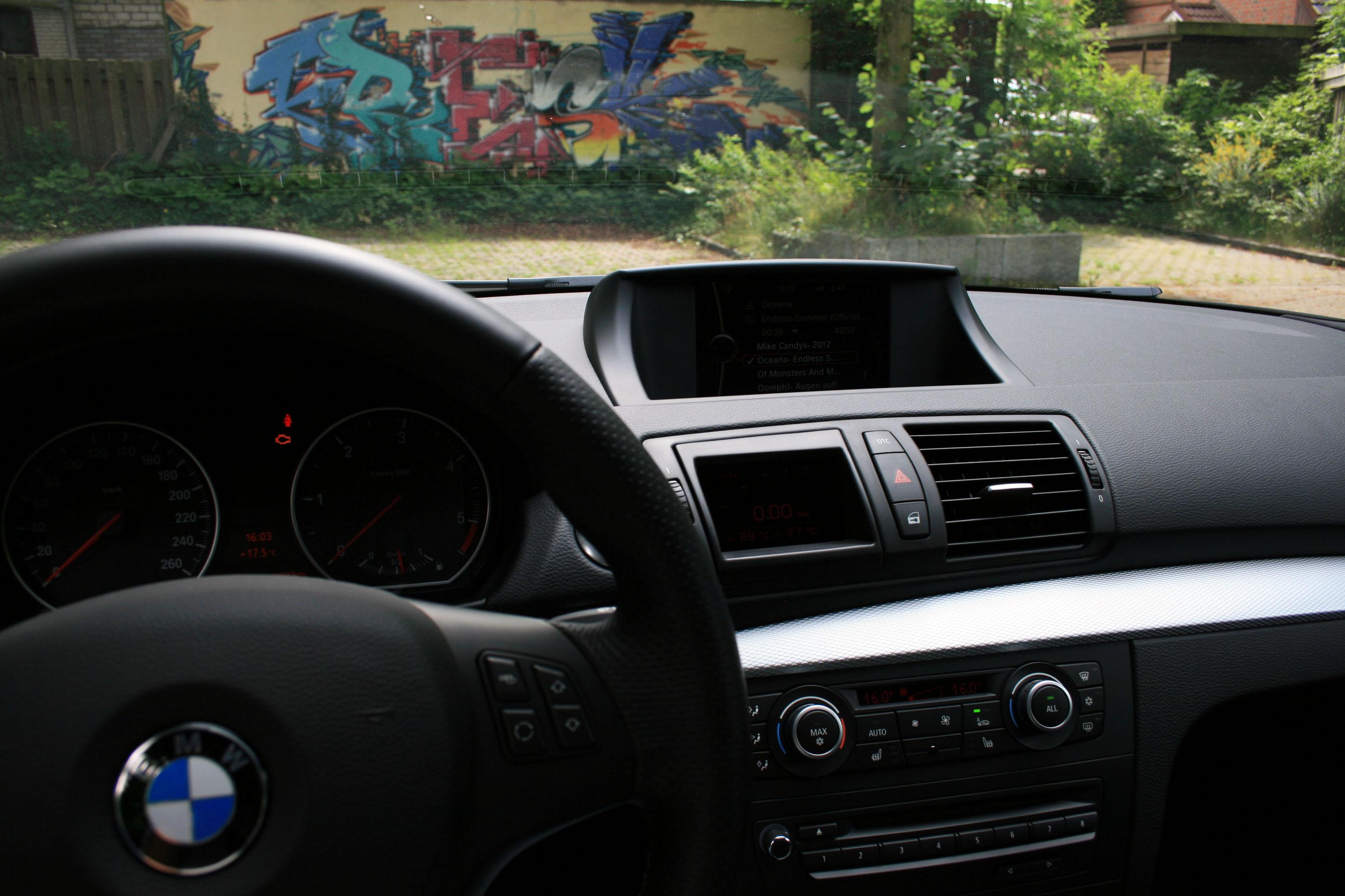

So, hier mal ein paar Bilder vom 1er. Das Display integriert sich wirklich harmonisch (auch im Dunkeln von der Beleuchtungsfarbe) in das Interieur und wirkt wertig, das haben alle gesagt, die den Umbau bisher gesehen haben. Hier mal ein paar Bilder (Rechtsklick zum Vergrößern), die ich eben schnell gemacht habe:

Olli
