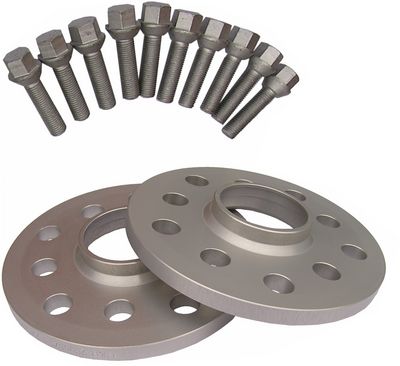

    So sehen 10mm Spurplatten von H&R aus (Bild ist aus dem Internet):
    [Blockierte Grafik: http://www.cartuningpoint.de/all_images_xxl/H&R-SV-DR-1B.JPG]
    Wäre aber durchaus mal von Vorteil, wenn du endlich mal die Daten deiner Felgen posten würdest :fail:
