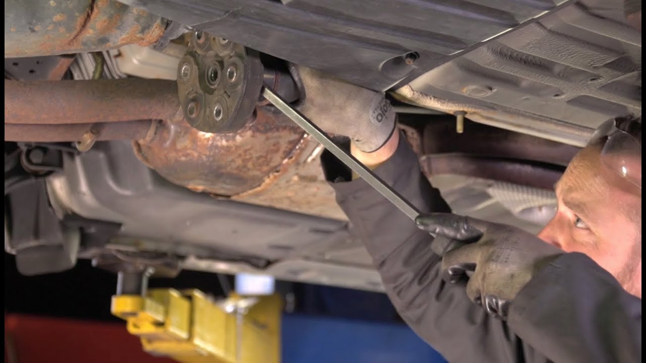

  • mal eine andere frage die hier rein passt...
    wo soll denn bitte die 2. hardyscheibe sitzen?
    erste am getriebe,aber die andere hab ich noch nie gesehen
  • Guggst du

  • woran merkt man eigentlich dass die hinueber ist?
    Kennfeldbearbeitung
    ST1 - ST2 - ST3
    Schlüssel anfertigung Exx sowie Fxx
    FRM3 Reparatur und diverse andere dinge ;)
  • Zitat au einem anderen Forum:
    Die Hardyscheibe stellt eine elastische Verbindung zwischen Getriebewelle und Kardanwelle her. Sie soll also Drehmomentspitzen zwischen Motor/Getriebe einerseits und Kardanwelle/Differential/Antriebswellen/Rädern andereseits "wegpuffern".
    Defekte Hardyscheiben mach sich in dert Regel durch unruhige Lastwechsel (also plötzliches Gaswegnehmen bzw Gasgeben) bemerkbar. Wenn es dabei ruckt und rumpelt lohnt ein Blick auf die Hardyscheibe. Man sieht in der Regel wenn sie verschlissen ist.
