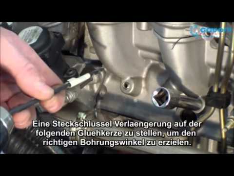

Super ärgerlich, villeicht hätten die mal sowas benutzen sollen:
Glühkerzen Ausbauwerkzeug Universal Ausziehsatz 311167000 für abgebrochene GlühkerzenGlühkerzen Ausbauwerkzeug, http://www.werkzeugeonline.euUniversal Ausziehsatz 311167000 für abgebrochene Glühkerzen Universal-Set zum Entfernen abgebrochener...www.youtube.com -
