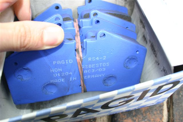

    Ich habe in der Garage noch ein paar alte Pagid RS4-2 liegen. Die waren auch mal knall-
    blau. Davon ist aber absolut nichts mehr zu sehen nach ein paar Rundstreckenbesuchen.
    neu aus dem Karton:
    [Blockierte Grafik: http://www.944racing.de/pic/bremsbelaege/pagid_blau.jpg]

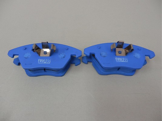

  • Da wären ja auch noch MX72 und MX-RS von Endless:

    Insbesondere der MX-72 taugt auch für die Straße. Mit ECE ist da allerdings nix, und
    um sie dezenter zu gestalten muss man wohl zu einer Dose schwarz-matt greifen.
