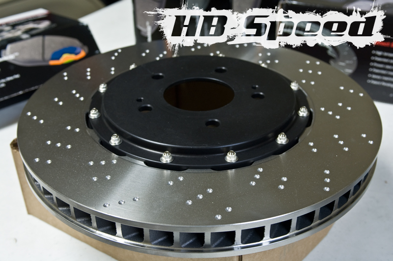

Hier dagegen eine laufrichtungsgebundene Scheibe mit gebogenen Kühlkanälen, was bei den
meisten zweiteiligen Scheiben so üblich ist:
[Blockierte Grafik: http://www.hbspeed.com/dannyh/performance_friction_brakes/rotors_front.jpg]

Entscheidend für den Temperaturhaushalt von Scheibe und Belag sind Luftzufuhr und Gestaltung
der Innenbelüftung. Nur damit strömt genügend kühlende Luft durch die Scheibe. Schließlich
soll die Innenbelüftung wie ein Kühlgebläse wirken.
Eine laufrichtungsgebundene Scheibe schaufelt sich locker 30 bis 40 % mehr Luft durch die Kiemen
als eine Standardscheibe. Es leuchtet ein, dass sie dadurch bei gleicher Belastung deutlich kühler
bleibt und so auch dem Belag das Leben erleichtert. Dieser wird schließlich auch hauptsächlich
durch die (bei weitem ungleich größere) Oberfläche der Scheibe gekühlt.
Warum man das nicht öfter macht ist mir ein Rätsel. Klar, man braucht links und rechts unterschied-
liche Scheiben, das erhöht die Kosten. Trotzdem, wenn Porsche das bei allen Modellen hinbekommt,
dann sollte man das von BMW wenigstens bei den sportlichen Modellen erwarten dürfen.
