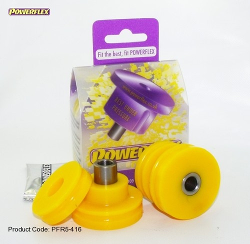

    Aber bei den PU Buchsen gibt es 10mm und 12mm, wusste gar nicht das es unterschiedliche Kolbendurchmesser gibt?
    Als Artikel-Bemerkung, nicht passend für M3, laut Beschreibung. :D

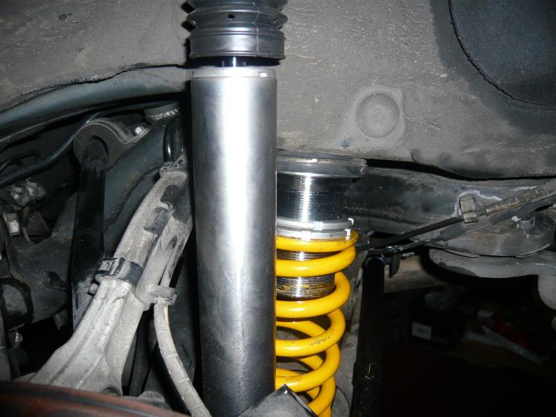

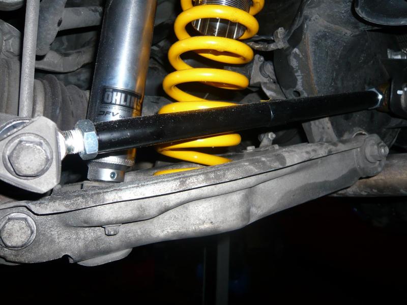

  • So eben einen Anruf von meinem Mechaniker bekommen,Fahrwerk ist drin und Vermessen :thumbup: Geordert habe ich es bei einem Motorrad Tuner ,ging sehr schnell :) Bekomme den Wagen in 2-4 Stunden wieder,wenn die Einstellung steht.
  • Ist heute nicht Feiertag? :D
    Paar Fotos & 1. Eindrücke wären dann sehr willkommen. ;)
  • Ja es ist Feiertag ,was ihm aber egal ist da er seine eigene Private Werkstatt hat :D
  • :auto: So die ersten Kilometer wurden mit einem sehr breiten Grinsen absolviert.
    Einstellung Gewinde momentan VA 330 HA 335 Härte HA 3 Klicks (von weich ab) und VA 4 Klicks (also sehr Komfortabel). Probleme beim Einbau gabs bis auf die Nutzung von Spurplatten an der VA keine. Positiv ist meinem Mechaniker folgendes aufgefallen: Einmal die sehr Hochwertige Verarbeitung des Fahrwerks selbst und das die Dämpfer beim Einstellen im 1 Kick gleich reagieren ,das hatte er vorher noch nie (meist 2-3 Klicks bei anderen Hersteller). Er findet auch das das Fahrwerk erstaunlich unüblich viel Komfort bietet (wenn man will),oder im Vergleich zu einem KW Clubsport (wenn man auf die Uniball verzichten kann) sehr sportlich,straff etc etc (er hat also viel Lob dafür übrig gehabt :D ).
    Begonnen haben wir erstmal mit einem Elchtest mit dem Resultat die Karre bekommen wir nicht umgeschmissen. Ja er hat sich dabei viel Mühe gegeben :fk: Danach sind wir eine Betonplatten Straße erst langsam herunter,war zuvor mit M Fahrwerk unangenehm. Ganz klar jetzt kein S-Klasse Feeling und darübergeschwebt, eher ein angenehmes Ploppen. Dann waren da die gehassten und vorher verluchten Gullideckel, die nun Angstlos und fast Schlaglos überfahren werden. Gleich Prozedur im Schnellen Tempo wieder hoch gefahren und fest gestellt,je schneller desto Angenehmer wirds :thumbup: Nach einer weile von dem ganzen schwärmereien ,die langsam nervig wurden durfte ich selbst an mein Steuer und genüsslich im Schwarzwald Kurven räubern gehen. Wenn ihr euch nun fragt ob es möglich ist einen Touring im Gokart Feeling um die Kurven zu schmeissen sag ich euch ganz klar " JA " , der Wagen schreit förmlich danach ans Limit gebracht zu werden ( Leider hat der nervige Mann neben mir als auch geschriehen). Also erstmal das Weichei Zuhause absetzen und weiter gehts. Gefallen haben mir die sehr geringe Wank und Seitenbewegung ,die Prezision beim Einlenken ist Traumhaft ein ganz neues Fahrgefühl für mich. Was mir noch positiv aufgefallen ist ,das sich das Heck nicht mehr an langezogen Kurven versetzt. Ich könnte ewig so weiter schwärmen ,aber Alpina hat in seinem Bericht alles auf den Punkt gebracht und wird so von mir unterschrieben " Passt alles". AB Test kann ich am Wochenende nachreichen wenn gewünscht und Bilder gibts bei meiner baldigen Fahrzeugvorstellung :)
