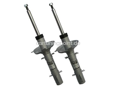

Denn die M-Dämpfer funktionieren mit den tieferen H&R oft nur an der Vorderachse, hinten sind die oft am Ende, je nach Achslast.2x Vorderachse, 15mm gekürzt:
ca. 297,- Euro

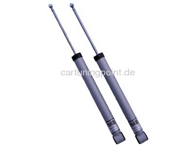

[Blockierte Grafik: http://www.cartuningpoint.de/all_images_xxl/picd939247809ffb05.JPG]2x Hinterachse, 20mm gekürzt:
ca. 228,- Euro
