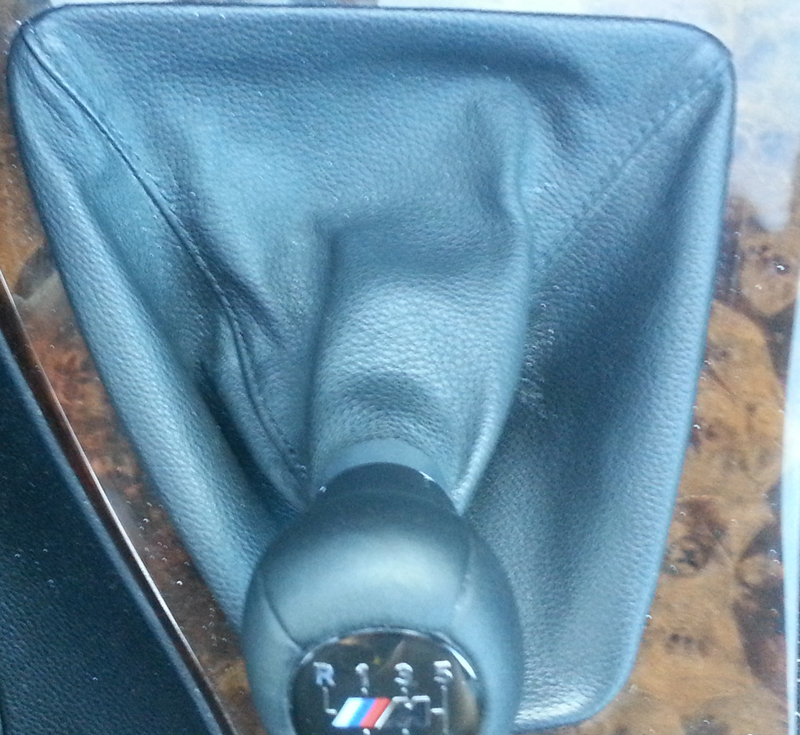

325i Schaltwegeverkürzung
  • Schaltwegeverkürzung ist drin. Ich bin echt positiv überrascht, echt knackig, kurz.
    Hab mich allerdings auch das erste mal verschaltet, weil 1/3/5 und 2/4/6 liegen jetzt echt nah beieinander :thumbsup:
