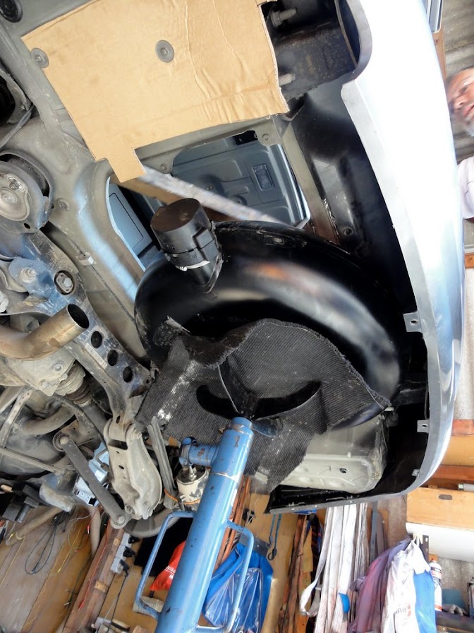

Jetzt musste der Endtopf umgeschweißt werden. Ich habe ihn kurzerhand 90° und einmal um die eigene Achse gedreht und Einlass mit Auslass vertauscht. Sämtliche Befestigungspunkte und Halterungen müssen natürlich auch selbst und neu gebaut werden.
[Blockierte Grafik: https://lh3.googleusercontent.com/-nU4FfFirfnI/Uho-coFdK6I/AAAAAAAAAsk/jt4qibwINCE/w1024-h768-no/DSC04725.JPG]
So sieht das Ganze von unten aus. Was man gut erkennen kann, ist das komplett neu gebaute Hitzeschutblech. Allein für solche Kleinigkeiten gehen mal eben 2-3 Std. drauf.
[Blockierte Grafik: https://lh5.googleusercontent.com/-3pfrhS0NBrQ/Uho-eGukcYI/AAAAAAAAAs0/2_iHK8Ois5g/w1024-h660-no/DSC04736.JPG]
