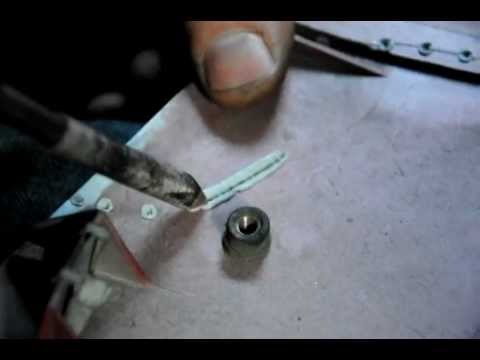

Es ist schon etwas mehr Aufwand, weil die Luftschächte dahinter auch eine Einzelanfertigung per Hand sind. Vorgehensweise war folgende:
- Stoßstange abbauen, Nebler samt Gitter entfernen. Nebler aus den Gittern Schrauben, Innenteil (Gitterteil) der Gitter herausschneiden, dass nur noch der Rand zum klipsen übrig bleibt (der ganze Innenteil ist komplett weg)
2x Mittelgitter der Stoßstange kaufen. Ausgeschnittenes Neblergestell (der Rand alleine) auf das Mittelteil legen, anzeichen ausschneiden. Dann Kunststoffschweissen und ein komplettes Gitter an das Gestelle schweissen.
Luftschächte:
Standardschächte ausbauen (beim 335i samt Luftschaft zum Ölkühler. Jeweils die Außenseite aufschneiden und eine Kunststoffplatte welche man unter Hitze formen kann so formen und an die vorhandenen Schächte anpassen, dass sie genau die Form der gesamten Aussparung der Stoßstange haben.
Zeit: ca 5 Std. für 3 Leute bei gemütlicher und sorgfältiger Arbeit.

Danke für die Anleitung, da kann man sich was vorstellen, aber ich z.B. tu mir da mit Kunststoffschweissen bisi schwer.
Da ich keine Luftschächte hab, könnte der Part bei mir wegfallen......

Morgen, nimm nen Lötkolben, egal welchen, da tuts der billigste, fette Spitze drann, vollgas aufdrehen und schön verschmelzen. Ist ja nix anderes
Achso, wenn das so auch geht, wärs tatsächlich ne Überlegung wert.....
