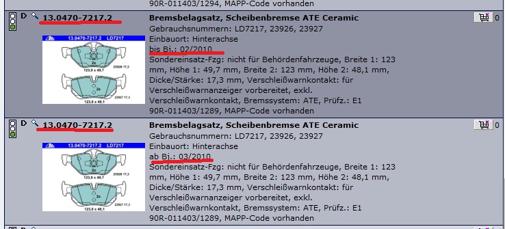

Kann mir bitte jemand die letztere Frage beantworten? Ich würde die Beläge sonst wieder zurück schicken bevor die 2Wochen Rückgaberecht vorbei sind.
Teil uns doch bitte mal die ATE Artikelnummer der Beläge mit.

Kannst du verwenden, im ATE Teilekatalog haben beide die selbe Teilenummer, siehe Anhang...

Danke dir für die Antwort !
