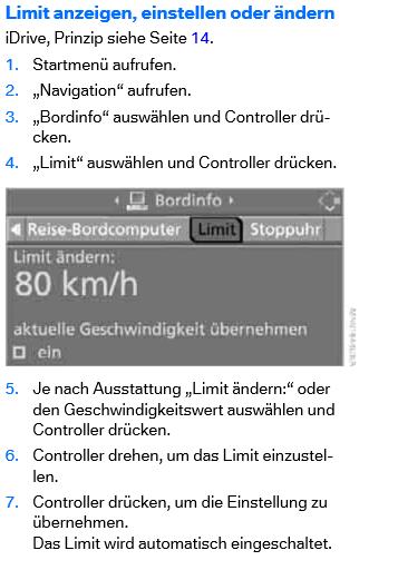

  • Hallo,
    Ich weiß mir nicht zu helfen. Alle sagen man kann im i Drive Menü ein Limit für die Geschwindigkeit setzen.
    Nur wo?
    Ich hab ein navi Prof drin, Auto ist Bj 2008.
    Mein Problem ist das bei 240kmh die Warnung Tempolimit kommt.
    Das nervt...

  • ich bin mal nicht so...
    [Blockierte Grafik: http://666kb.com/i/d2dg77muk0b5v222s.png]
  • Ich habe die Anleitung in der Hand. Was ist denn das Stichwort.
    Tempo?
    Geschwindigkeit?
    Im Menü habe ich bisher nichts gefunden.
    Beim e46 stand das gleich sehr deutlich in der zweiten Zeile.
  • siehe post über dir!
