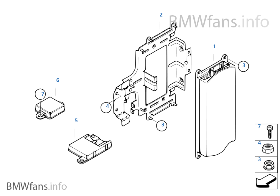

    Combox
    Combox | BMW 3' E90 LCI 330d N57 Europa
    de.bmwfans.info
    welche davon nehm ich jetzt?
    Ich tippe mal auf die - 84109257160, korrekt?
  • eine combox media, ja.
