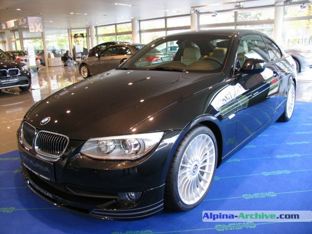

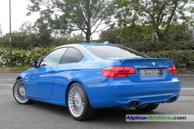

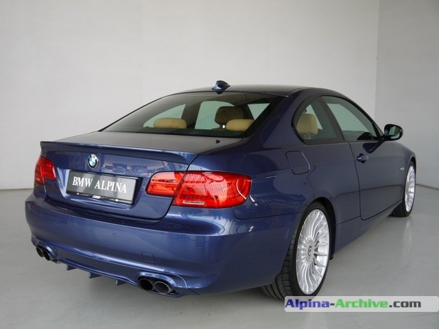

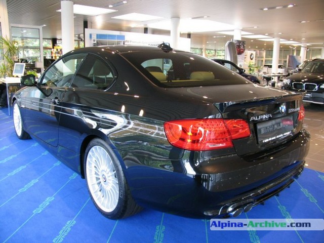

Wie sieht ein "optimaler Kompromiss" aus? Hmm, die Antwort wird immer individuell ausfallen.
Man kann auch die Ansicht vertreten, dass BMW das Optimum ab Werk angeboten hat. Oder
Alpina. Oder die M GmbH wie beim M3. Also was willst du jetzt hören?Mach es doch nicht unnötig kompliziert.
Ich würde erst einfach 235/265 aufziehen und dann weitersehen. Distanzscheiben kaufen
kann man auch danach noch, oder stattdessen an der HA den Sturz ändern. Wenn du den
PSS in 235/265 nimmst ist das aber vielleicht gar nicht nötig. Das Aussehen geht prinzipiell
in Richtung Alpina B3 und M3. Die haben beide 245er vorne und hinten auch die 265er, nur
mit weniger flachem Querschnitt.Und denk daran, ein paar Millimeter Luft können zu wenig sein. Unter Belastung in Kurven
bewegen sich deine Räder auch seitlich. Du hast schließlich weiche Gummilager im Fahrwerk.
Man sieht doch hier schon, dass nicht viel Luft ist:
