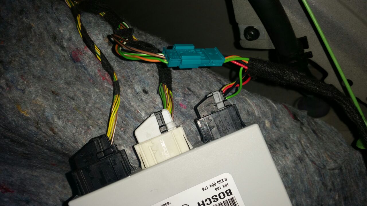

aprox hat ein Y-Kabelstecker gemacht was am PDC-Modul angesteckt wird.
Das heisst, wer PDC-Hinten hat ist im Vorteil (wird dazwischengesteckt), alle anderen müssen nach vorne zum Sicherungskasten. -

Y-Adapter - jein.
An dem Kabelsatz (ca. 4 Meter) befindet sich am Ende eine Aufteilung.Vier Buchsenkontakte auf der einen Seite. Auf der anderen ein Stiftgehäuse.
Vom PDC werden vier Kabel ausgepinnt (sind nur vier am entsprechenden Buchsengehäuse) und in das mitglieferte Buchsengehäuse eingepinnt.
Die vier Buchsenkontakte vom Kabelsatz werden dann an die Stellen eingepinnt, wo zuvor die anderen ausgepinnt wurden.
Dann noch Stift- und Buchsengehäuse verbinden.Die ohne PDC wandern mit dem Kabelsatz zum CAS vor (das liegt über der Pedalerie), deswegen auch eine Länge von vier Metern.

Was eignet sich am Besten dazu die Kabel auszupinnen? Klingt ja recht easy, zum glück muss ich nur hinten ans PDC. Die 4m Kabel werd ich dann einfach dort verstauen..
BüroklammerBitte wartet bevor ihr installiert die Anleitung ab, denn dort ist der Initialisierungsprozess erklärt.
