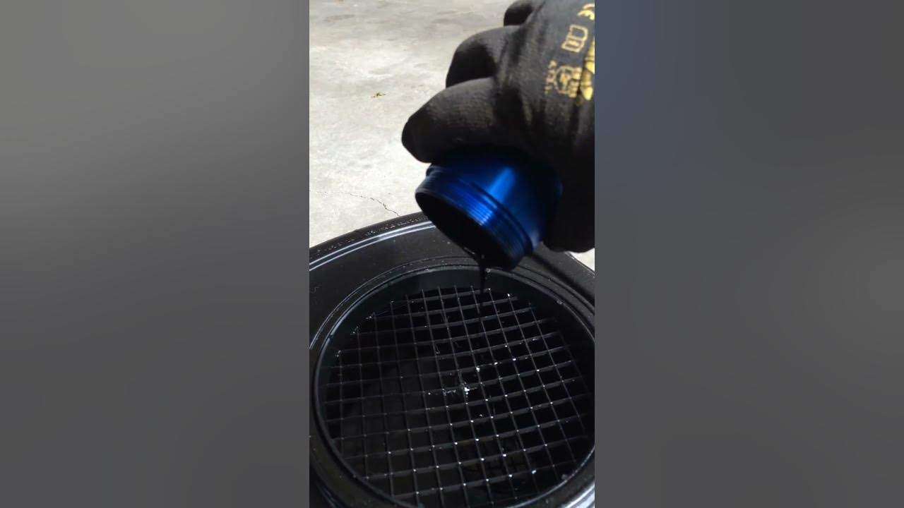

Der Filter bringt dir nix, der wird schnell zu sein. Dann fliegt dir irgendwann mal was um die Ohren. Da der Druck nicht mehr entweichen kann. Einzige möglichkeit ist ein Ölsammelbehälter.
siehe da
BMW 335D catch can - Prevent Carbon Build UpCatch can oil collection after 2500 miles.m.youtube.com
