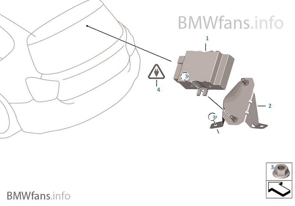

  • Ich vermute das Steuergerät für Kraftstoffpumpe läuft nicht mehr richtig. Ich meine das hatte schon mal einer hier gehabt. Der Speicher war auch immer leer
    Ich gehen aber von der Originalen Software aus
    Steuergerät Kraftstoffpumpe
    Steuergerät Kraftstoffpumpe | BMW 3' E91 325d M57N2 Europa
    de.bmwfans.info
