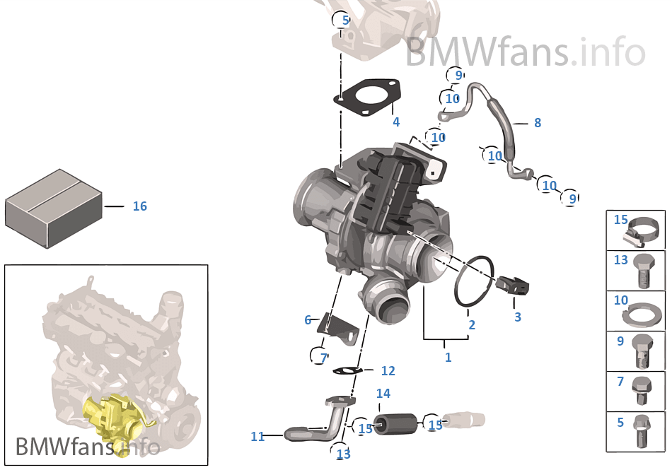

    Und welchen Turbolader du hast, kann man auch einfach herausfinden. Du nimmst deine Fahrgestellnummer und gibst diesen in einen BMW Teilekatalog ein:
    http://de.bmwfans.info/parts-c…charger_with_lubrication/
    Mit der Teilenummer kann man auch wieder googlen und findet heraus, dass es ein Mitsubishi Turbolader (MHI) ist.
