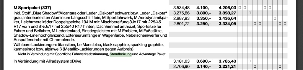

  • war aber laut preisliste september 2006 nicht möglich...
    [Blockierte Grafik: http://666kb.com/i/cpvdh19kvw503lff8.jpg]
  • Anscheinend gibts aber dann ne Nachrüstlösung die funktioniert.
  • laut preisliste betrifft es alle motorisierungen...
