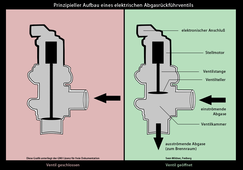

zum selbst nachlesen. bevor hier wild gerüchte oder missverständnisse entstehen

AGR war doch auch dazu da um den Motor schneller in Betriebstempi zu bekommen,
abgesehen von dem Emissions schrott..
Das hattest du doch geschrieben Hustler
ps.
hast ja das gegenteil geschrieben
Das ist mEn nicht zu bemerken im Alltag. Die Diesel haben eh große E Zuheizer... Für die Heizung.
