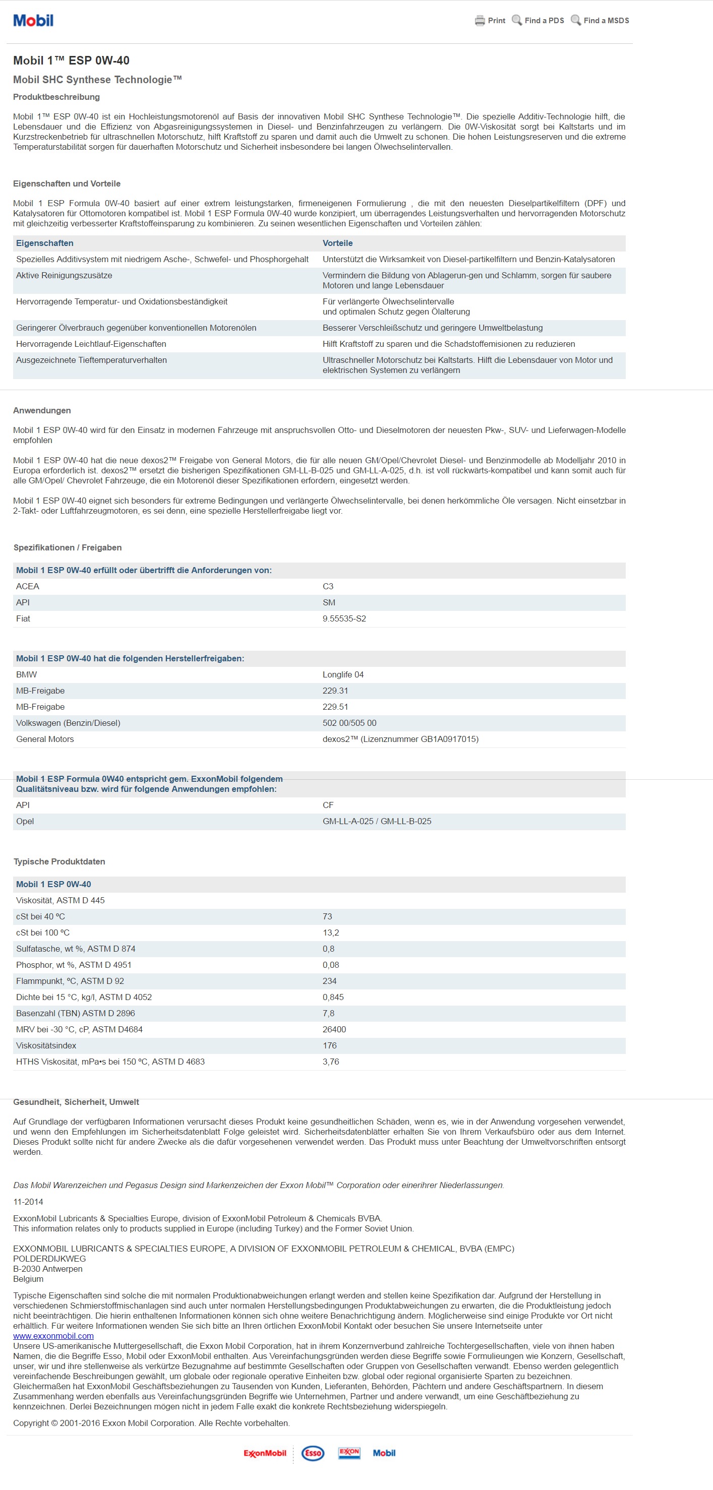

Also beim LL01 von Mobil 1 steht kein ESP dabei...sondern New Life. Nur beim LL04 steht ESP dabei.
Ich habe mir das Zeug noch nicht angesehen. Daher kann ich dafür im Moment keine Empfehlung aussprechen. Wenn ich mal die Muße habe, suche ich das Datenblatt dazu mal raus.
