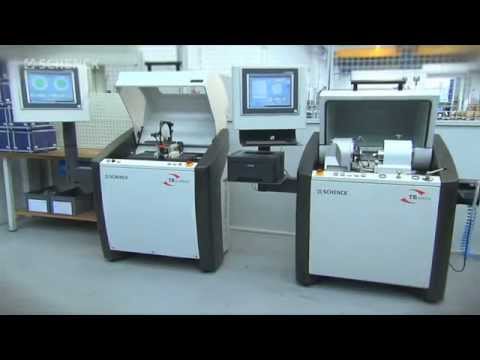

  • Das Laufzeug/Rumpfgruppe des Turboladers kann unterschiedlich fein gewuchtet worden sein.Die Werte liegen dann aber trotzdem noch innerhalb der Toleranz.Je feiner das Laufzeug/Rumpfgruppe gewuchtet wird desto
    weniger Betriebsgeräusche sind vorhanden.Selbst OEMTurbolader lass ich immer noch präziser Feinwuchten auf die geringstmögliche Unwucht.Bei Leistungssteigerungen mit standard Turbolader
    entstehen z.B. erhöhte Betriebs/Strömunsgeräusche(Heulen) durch den erhöhten Ladedruck.
    Schenck Turbolader Auswuchtmaschinen
    Mehr Qualität bei der Instandsetzung von Turboladern mit den Schenck Auswuchtmaschinen TBcomfort und TBsonio.Mehr unter http://de.turbobalancer.com
