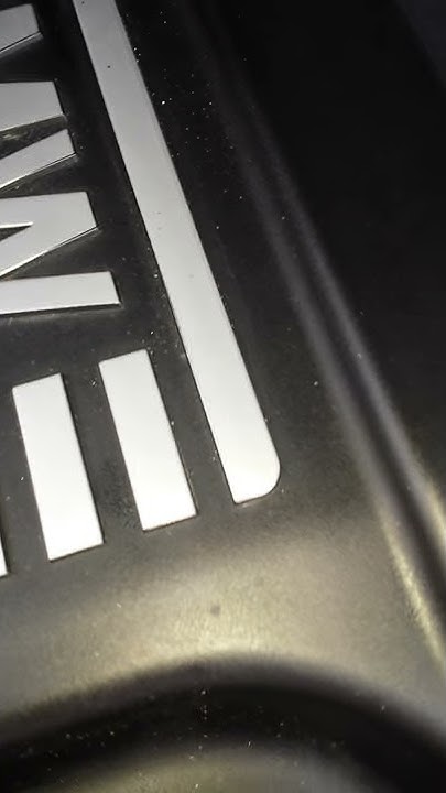

    Nach genauerem nachschauen sah ich mindestens 0,5 Liter Motorten Öl auf der unteren Abdeckung (siehe Bild 1).

    1. Ist es möglich, das mein Auto ein Zylinderkopfdichtung schaden hat, da es viel Öl verliert oder kennt jemand das Problem.
    2. Wenn ich noch den alten Kettenspanner habe, soll ich dann den neuen Einbauen lassen ( der VW Meister meinte, das ginge nicht, da dann noch die Kette die keine Probleme macht dadurch evt. beschädigen kann, und bei einbau einen neues Kettenspanners auch eine neue Kette benötigt wird (kann ich mir persönlich nicht vorstellen)

  • 1. möglich, öl beseitigen und den ölstand beobachten
    2. blödsinn vom "meister". du hast einen n46, hier besteht das problem mit der kette immer
    3. sparkling graphit
    4. centerlock taste unterhalb der warnblinkanlage drücken!

  • Zu 1, meist hast du beim zkd Schaden eher die typischen Symptome wie z.B. Den blauen Rauch.
    Meist sifft es bei ner defekten zkd nur ausm Zylinderkopf raus.
    Zu 2, den alten Kettenspanner erkennst du am Kopf.
    Würde aber trotzdem einen neuen einbauen, materialaufwand is ja nicht erwähnenswert, und es bleibt ein Verschleißteile, tauschen kannst du ihn ohne Probleme, da hat der Meister wohl keine Ahnung wovon er redet.
    Zu 3, sieht aus wie sparkling Graphit
    Zu 4 kann ich dir nix sagen.
    Edit: du kannst nicht pauschalisieren mit wieviel die karren gehandelt werden, ist sehr stark regionalabhängig.

  • Kannst du auch ohne Probleme selbst machen, alten raus, neuen mit Kupferpaste am Gewinde rein, fertig.
    Einbauzeit knappe 30min sprich 40-60 eur. Sollte es Max. Kosten.

  • Ich hatte auch schon einmal Probleme mit stärkerem Ölverlust. Damals lag es an der Ventildeckeldichtung. Den Kettenspanner würde ich nicht desto trotz direkt mal tauschen lassen. Große Probleme gab es zwar nur im 1er, aber sicher ist sicher. Im Video hört sich alles normal an. Desweiteren würde ich dir empfehlen jedes Jahr das Öl zu wechseln. Der N46 sieht die Kurzstrecke nicht so gerne.
    Abgesehen davon solltest du, bei entsprechender Pflege. keine Probleme haben. Heute hat meiner die 130.000km geknackt. Wie schon erwähnt war das schlimmste die Ventildeckeldichtung. Hält sich preislich auch im Rahmen.
  • Ich habe den Spanner auch direkt gewechselt als ich das Auto gekauft habe,gekostet hat er 35 Euro rund. Waren 15 Minuten arbeit.Der Alte Spanner hat den Breiten Kopf,der geänderte hat nen Schmaleren.
