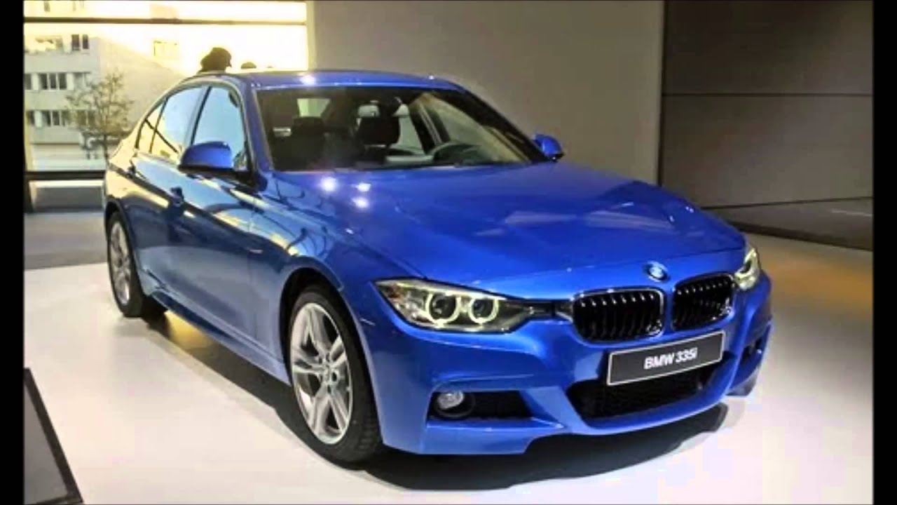

    Soundaufnahme:
    F30 335i x Geräusch
    Beschreibung:Geräusch meines F30 335i xdrive 9/2012. Es tritt auf, wenn:- Motor warm ist- 2er, 3er oder 4er Gang eingelegt ist und beherzt von ca. 1200U/min ...
