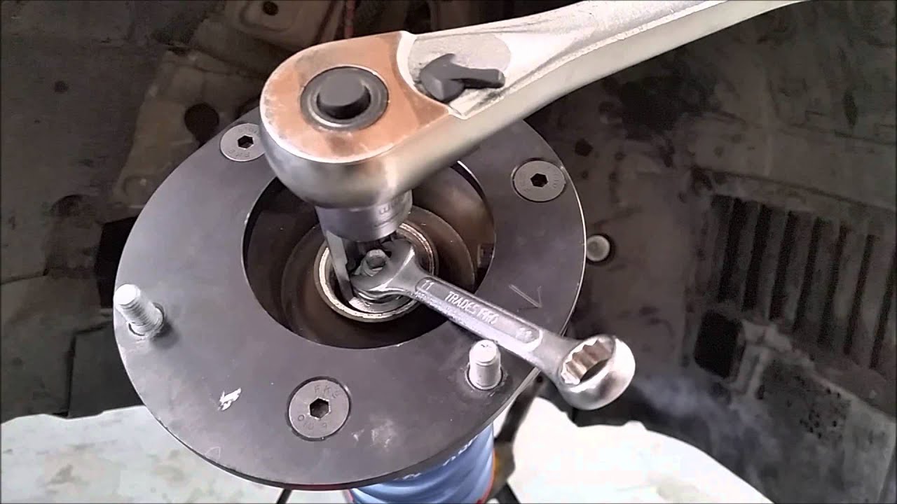

Hat schon jemand diese Adapterplatten verbaut für mehr Sturz an der VA?
Wo kommt das Teil her?
Ist das dann nicht gleichzeitig eine Höherlegung? ![]()
Hehe, JA er kommt dann etwas höher. Aber interessant ist doch die Sache mit dem Sturz!? Gesehen habe ich es bei Youtube.
Link?
Link?
Bitte:
