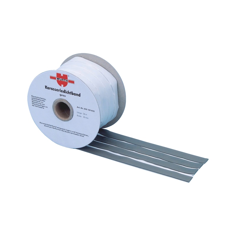

Kein Clip, aber würde wohl auch helfen
Butyl-Karosseriedichtband online kaufen | WÜRTHButyl-Karosseriedichtband ▶ Große Auswahl ✓ Schnelle Lieferung ✓ Kauf auf Rechnung ✓ Exklusiv für Gewerbetreibende ▶ Bei Würth kaufen!eshop.wuerth.de -
Ja sowas hab ich auch, aber dann bekomm ich die Blende ja nie mehr ab. Oder schwer...
