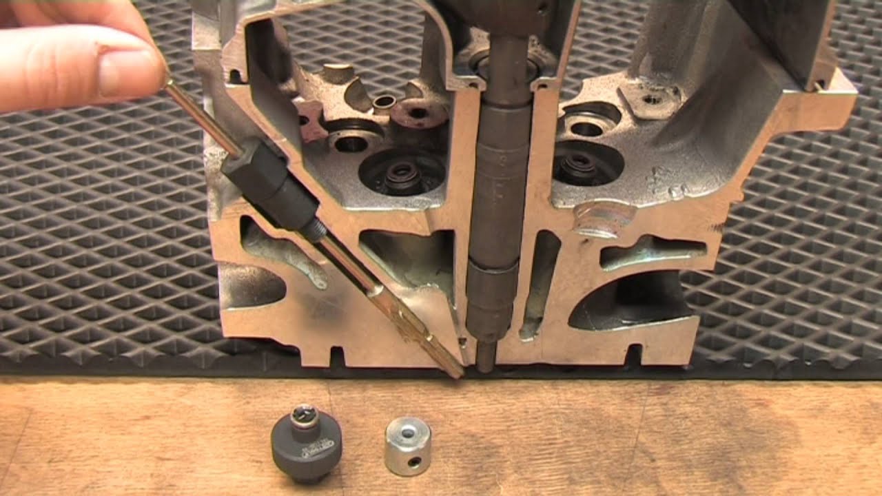

    Ich würde dir noch die Reibahle empfehlen. Bei zwei Gewinden waren recht viele Späne, wobei ich nicht verstehe, wie diese überhaupt entstehen können. Klar, Motorblock ist aus Alu, aber trotzdem unverständlich für mich. Kam dann auf die zündende Idee, die Späne mit der neuen Glühkerze einfach wegzumachen, indem ich die Neue ein- und wieder ausgeschraubt hab. Aber diese dann vom Gewinde der neuen Kerze rauszubekommen, war wiederum zeitverschlingend. Beim nächsten Mal würde ich auf alle Fälle eine Reibahle nehmen.

  • Für den Fall, dass die Kerzenbohrung versifft ist, würde die Reibahle ja helfen. Was aber eher unwahrscheinlich ist mit dem Zusiffen. Aber das Ding hat auch ein Gewinde, so dass es reingeschraubt wird, um die Schacht für die Kerze zu "säubern". Und durch das Ein- und Ausschrauben würde man auch ein paar Späne mit rausnehmen aus dem Gewinde. So war mein Gedanke. Druckluft wäre ideal, um die Spänge aus dem Reibahlen-Gewinde wieder rauszupusten. Ich hab's aber eben nicht probieren können mit der Reibahle, da ich nicht 30 € für die Reibahle zahlen wollte und mir Späne nicht vorstellen konnte.

    Ach ja übrigens, die Reibahle, von der ich rede, ist die sogenannte Glühkerzen-Reibahle. Daher auch das Gewinde, damit man sie in die Kerzenbohrung einschrauben kann.

    Wenn man keine Ahnung hat,sollte man sich vielleicht mal ein Anwendungsvideo angucken.Zahnbürste (der Knaller) :D
    Anwendungsvideo Glühkerzen-Reibahlen-Satz KS Tools 152.1120
    Glühkerzen Reibahlen Satzwww.kstools.de152.1120:Glühkerzen-Reibahlen-SatzGlow plug reamer setJeu d'alésoirs pour bougies
    www.youtube.com
  • Ok, eine reibahle war für mich bisher halt immer eine Art bohrer, mit dem man spezielle Oberflächen und passungen bohrt. Dass es für glühkerzen noch spezielle gibt, wusste ich nicht, weshalb ich ja ungläubig nachfragte ;)
