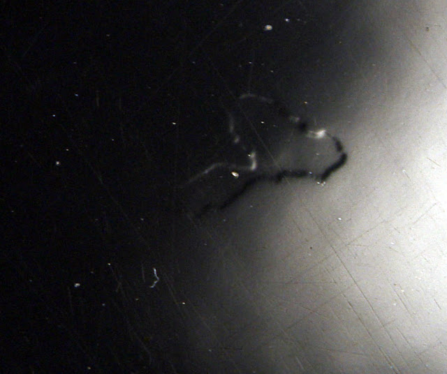

    hier noch bilder wie sich vogelkot am lack verhält ;)
    der ätzt übrigens bereits nach 2 stunden, eine dicke waxschicht kann die ätzung etwas rauszögern aber net verhindern..

  • Das nenn ich mal sehr gute Fotos....Im Gegensatz zu gestern hat sich der Lack zumindest wieder normalisiert, es sind keine Aufblähungen mehr erkennbar sondern "nur" noch leicht blinde Flecken! Quaxi ich hoffe, dass ich das aufgrund Deiner fachkundigen Hilfe wieder hin bekomme und ich meine Laune von :weinen: auf :thumbsup: ändert! Bleibt bloß festzuhalten "Bitte gebt uns unsere alten Lacke wieder zurück...." :bmw2:

    Das Bild ist ja wirklich heftig. So einen Schaden hab ich bisher noch nie gesehen.

  • die bilder wurden mit einem sehr starken zoom gemacht, das fahrzeug war frisch poliert und die stellen eigentlich mit dem freien auge nur mehr beim genauen guggen feststellbar, ich hatte ne profifotografin anwesend und die hat mir liebendwürdigerweise die bilder gemacht :) selber krieg ich mit meinem equipment sowas nicht zustande..
    dies war übrigens das opfer..

  • Hab am Samsatg den ganzen Tag geschuftet...Zweimal waschen mit Spüli, einmal mit NXT Car Wash...Dann trocken gemacht...Die groben Sachen mit Knete und dann das ganze Auto mit Step1..dann Step2...Und zu guter letzt 2xTech Wax...Bin sehr zufrieden mit dem Ergebnis...Abends brauchte ich dann :drink:
    P.S. Der Fleck von der Vogelsch* ist mit Step1 fast weg und mit Scratch X ganz weg gegangen...Brauchte nicht mal viel zu reiben! Danke Quaxi :respekt:
