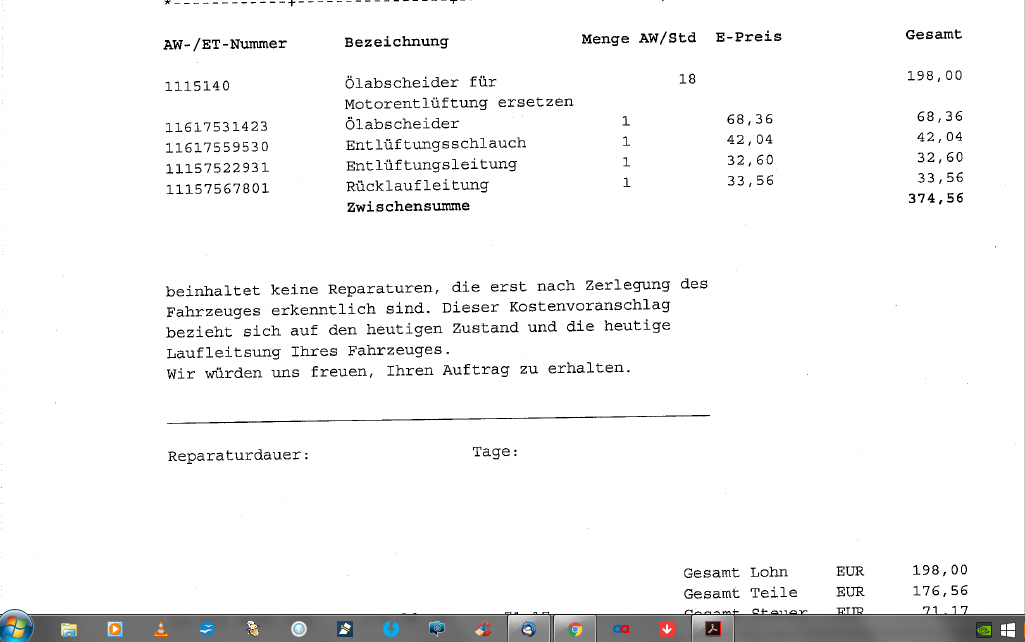

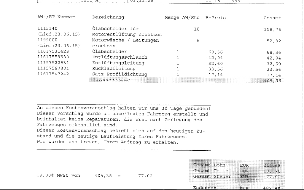

			Servus! Ich hab damals, aus reinem Interesse mir von zwei werkstätten eine KVA für die KGA machen lassen (obwohl Sie bei mir noch funktioniert) Interessant ist, das beides BMW Werkstätten sind, jedoch die eine Werkstatt die Profildichtingen auch mit tauscht, und die andre Werkstatt nicht. Hier mal die KVA`s für den tausch der KGA für einen BMW 325i N52B25:
			Soielt hier keine Rolle. Du hast einen anderen Motor
