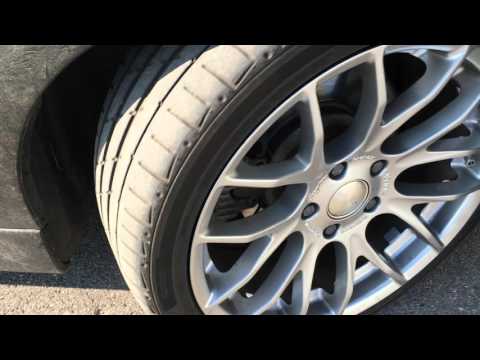

Ich habe mir die Videos angeschaut und besonders beim 2ten (Radlager) ist ja auffällig, dass das Geräusch
auch im Rollen (sprich: verhältnissmäßig wenig Last im Vgl. zu schnelleren Kurvenfahrten) und immer an der gleichen Stelle auf tritt.Ich bin zwar kein KFZ-Experte, aber hier mal ein paar Ideen meinerseits:

Also das ABS wird schon öfters mal genutzt.Das Geräusch lässt sich leider nicht orten, wenn das Rad in der Luft ist, ist auch das Geräusch weg.
Also am Radlager und den drehenden Teile liegt es ziemlich sicher nicht.@ pb-19
Daran liegt es leider auch nicht, das habe ich zuerst überprüft.

ich habe das Geräusch gefunden, wer hätte es gedacht.
Es lag an den Distanzscheiben, für mich noch nicht ganz logisch, aber daran lag es jedenfalls.Dennoch vielen Dank an alle!

Das Spurverbreiterungen an der VA verbaut sind.Wäre eine wichtige Information für eine Erfolgreiche Fehlersuche gewesen.
Sorry, daran hab ich absolut nicht gedacht, weil ich für mich dachte, das diese keine Geräusche versuchen können.
Ich besorge nächste Woche mal einen anderen Satz und dann schau ich, ob das Geräusch wieder kommt.
Sind eventuell die Schrauben für die Spurplatten zu lang?!
Nee, die Schrauben passen schon.
Die Scheibe von der rechten Seite scheint verzogen zu sein.
Allerdings reicht die Kraft der Schraube nicht, die Scheibe plan zu drücken. Zumindest wenn die Schrauben mit 120Nm festgezogen sind. -
