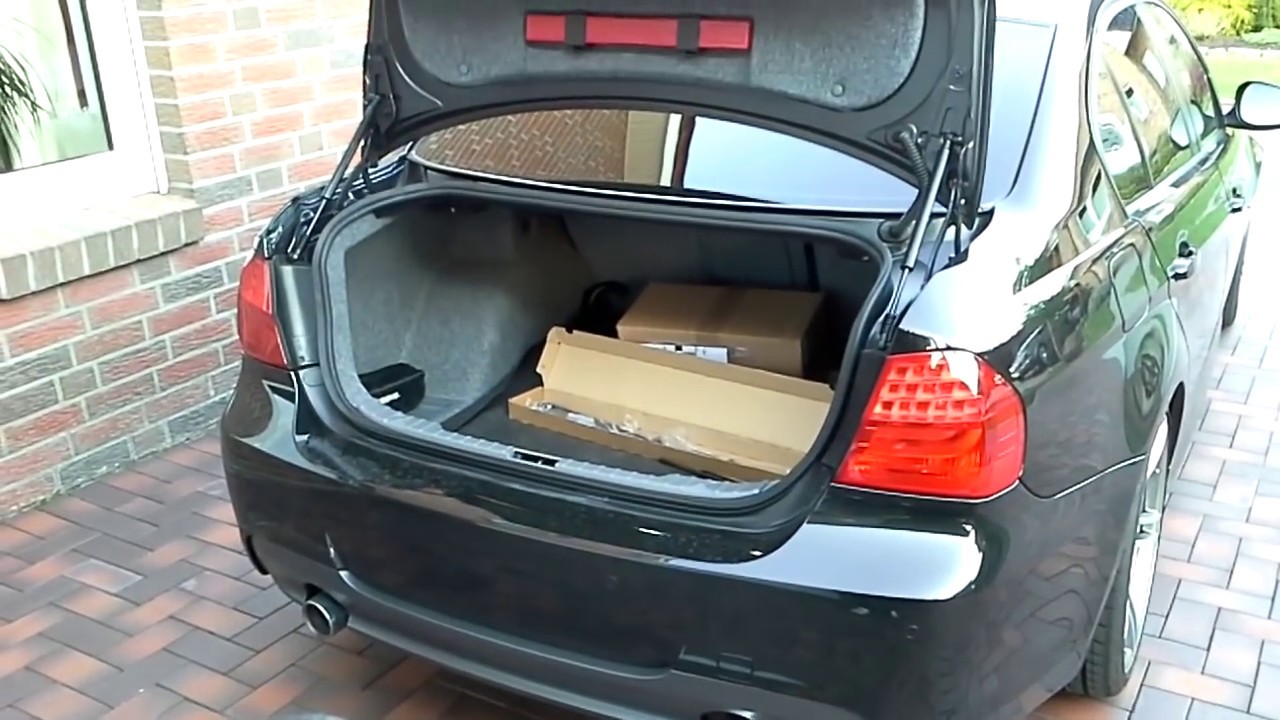

  • Ich möchte jetzt niemandem zu nahe treten..vor allem nicht den die Ingenieurwesen studiert haben, aber wenn man Dämpfer einbaut, die so viel Kraft haben, um eine komplette Heckklappe anheben kann zu können, brauchst Du mir nicht erzählen, dass im geschlossenen Zustand keine Kräfte wirken :D
    Kannst ja mal von Hand an den Anschraub-Punkten der Dämpfer ziehen und versuchen die Klappe zu öffnen ;)
    Die Studierten unter uns können ja bestimmt ausrechen, wie viel Kraft der Dämpfer aufbringen muss, um eine doch sehr schwere Heckklappe unter sehr ungünstigen Hebel-Bedingungen zu heben.
    Hier mal ein Beispiel eines E90. Andere Heckklappe aber beim E91 sind die Aufnahmepunkte der Dämpfer auch nicht stabiler ausgelegt:
    BMW e90 automatisch öffnende Heckklappe / Automatic tailgate
    Mehr Infos auf e90-forum.de
    www.youtube.com
  • Kannst ja mal von Hand an den Anschraub-Punkten der Dämpfer ziehen und versuchen die Klappe zu öffnen ;)
    Genau das ist der Punkt! Ich glaube die meisten haben keine Ahnung, wie schwer es ist die Heckklappe ohne Dämpfer zu öffnen. Das ist kein Kinderspiel und mit einer Hand schonmal gar nicht zu machen :D
