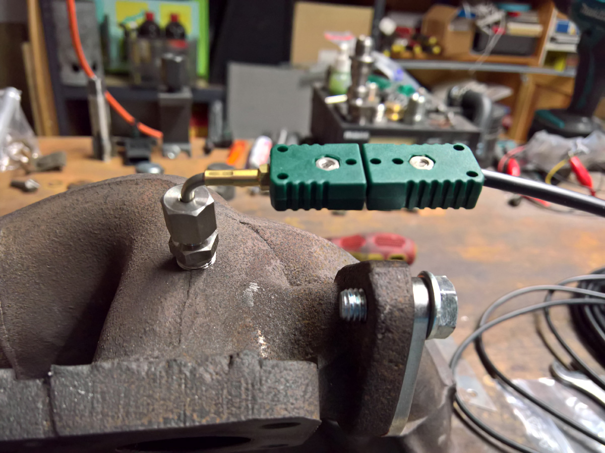

    Muss er unbedingt im Krümmer sein, reicht einer im Kat nicht ? Das wäre nämlich einfacher.
    Welcher Temperatursensor ist zu empfehlen ? Den der auch im DPF verbaut ist ?

  • Also ich halte von den Blechdichtungen grundsätzlich mehr und wenn man ein solche durchbrennt, muss schon ganz schön was im Argen sein.
    Im Kat bringt der Sensor nichts, denn Die Abgastemperatur fällt gut und gerne um 150°C zwischen Krümmer und Kat.
    Ich würde ein Mantelthermoelement Type K nehmen. Aber nicht größer als 3mm sonst, wirds sehr träge (eigene Erfahrung). Die Type K sind sehr gängig und die meisten Anzeigen nutzen solche MTE.
    Im Fiat fahre ich z.B. das hier: https://shop.bb-sensors.com/Te…r-Typ-K-3-0-mm-NL100.html
    http://www.danverclan.de/media/pics/stilo/newStilo/new_stilo_043.jpg
    http://www.danverclan.de/media/pics/stilo/newStilo/new_stilo_044.jpg
    http://www.danverclan.de/media/pics/stilo/newStilo/new_stilo_045.jpg
