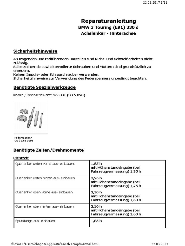

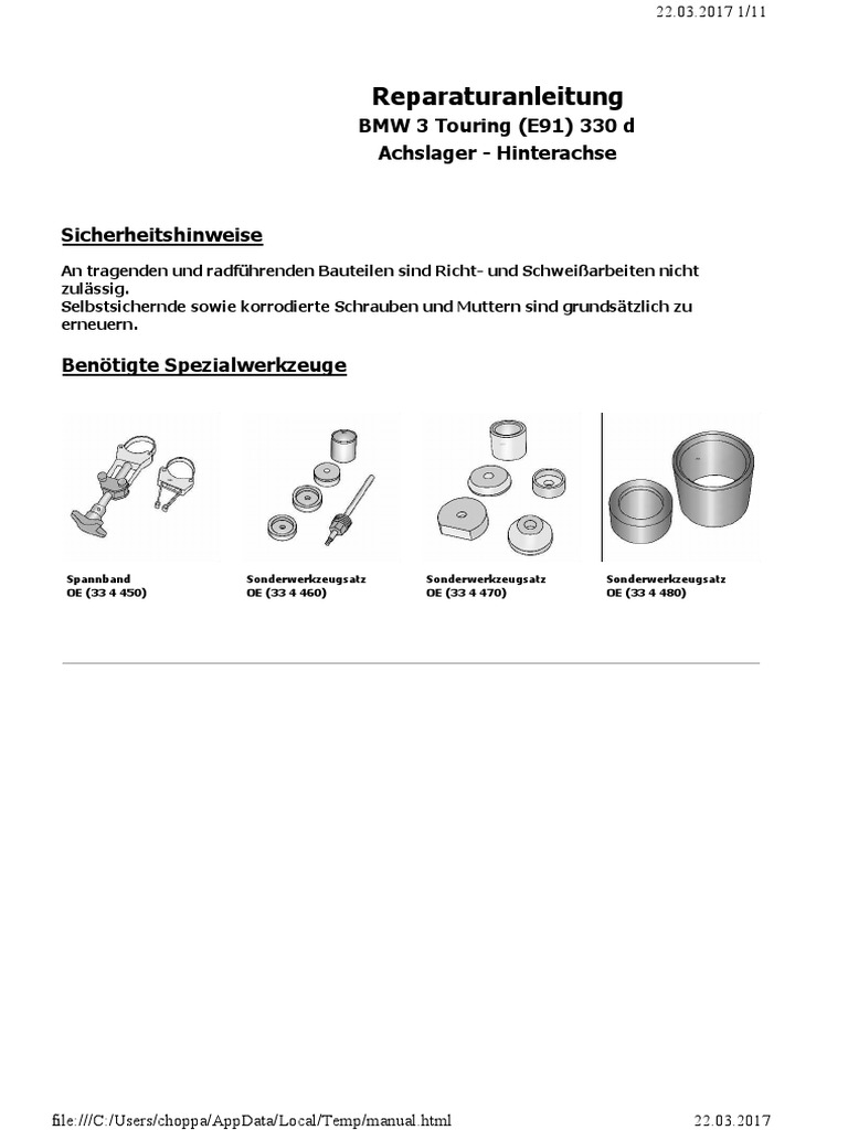

  • Hab mal ein wenig geschaut, ein klein wenig habe ich wohl gefunden aber so richtig detailiert ists leider immer noch nicht.
    Die beiden PDFs enthalten schon mal ausführliche Anleitungen zu den Achslenkern und den Achslagerungen.
    Wenn man sich so die Arbeitswerte anschaut dürfte es wohl nicht sooooo schlimm werden :)
    Sieht auch so aus als wenn der Tausch im eingebauten Zustand vorgesehen wäre. Jedenfalls wird da auch nur ein Ausdrückwerkzeug
    mit Spindel und entsprechenden Tellern benutzt.
    Auf den Fotos habe ich mal das Ersatzteil von Febi-Bilstein ausgewählt, weil dort auch die Maße des Gummilagers aufgeführt sind.
    Damit ließe sich also schon mal eine passende Auspresshülse anfertigen

    Die PDFs musste ich extern bei einem Hoster hochladen, leider sind die 2 MB pro Dokument schon zu viel um hier als Anhang zur Verfügung
    gestellt zu werden. Ich hoffe es klappt mit dem Betrachten.
    Achslager HA | PDF
    Anleitung 330d Achslagertausch
    de.scribd.com
    Achslenker HA | PDF
    Anleitung Achslenker 330d
    de.scribd.com
    Hoffe das hilft dir wenigstens ein klein wenig weiter.

    Hi, danke, das ist schon mal ein Anfang. Das sollte das Dokument sein, dass ich in "Donausilber" schon gesehen hatte - ich war mir aber nicht sicher, ob es für den E90 ist, und drucken kann ich aus dem Prog auch irgendwie nicht.
    Das Teil kenne ich natürlich, auch wenn ich erst beim Teilehändler gesehen habe, dass das Ding geschlitzt ist - der ETK lässt sich dazu ja nicht aus. Da bekam ich böse Vorahnungen.
    Was mich irritiert, ist dieses Spannband. Das macht auf mich den Eindruck, als müsse ich das Lager zusammenpressen, da es sonst nicht reingeht - da sehe ich keine Chance, das ohne dieses Spannband hinzubekommen, außer mit Brachialgewalt :pinch:
    Vielleicht bin ich aber beim falschen Teil - das macht mich da ganz kirre: im ETK ist vom Sturzlenker die Rede, was Sinn macht, immerhin verstellt man daran den Sturz. In der Rep.-Anleitung gibt es nur noch Querlenker, die aber oben, unten, innen, außen...

  • Ich schätze auch mal daß mit diesem Spannband das Lager erst noch ein wenig zusammengezogen werden muß,
    es soll wohl anscheinend richtig fest im Achsträger sitzen.
